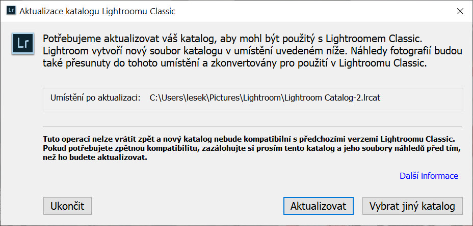

Stejně jako v LR Classic 9.0 se při prvním spuštění LR Classic 10.0 aktualizuje katalog. Pokud chcete mít aktualizační okno v češtině, nahrajte překlad do složky vaší instalace Adobe Lightroomu Classic před tím, než ho poprvé spustíte.
Pokud budete aktualizovat (jiný) katalog později a budete chtít mít text aktualizačního okna v angličtině, tak si smažte (nebo přejmenujte v instalaci LR Classic následující složku:
C:\Program Files\Adobe\Adobe Lightroom Classic\Resources\en
