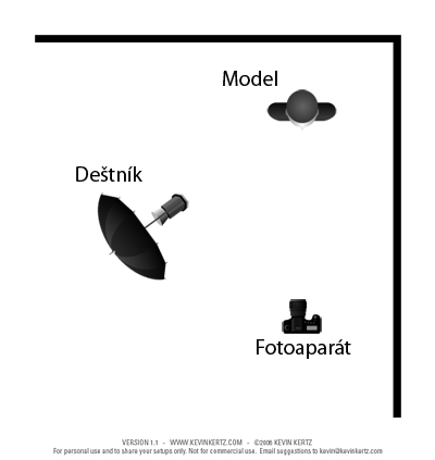

Jak už jsem napsal je to velmi jednoduché. Model už vyčkává v rohu místnosti. Vy ho jen přesvědčíte, aby seděl rovnoběžně s boční stěnou, řekněme půl – jeden metr od zadní stěny. Stativ s bleskem deštníkem umístíte v bezpečném úhlu 45° od osy model – fotoaparát, který je před modelem (pro lepší představu se můžete mrknout na obrázek č.2.). Aby nás nerušila barva světla v místnosti tak nastavíme na fotoaparátu nejkratší čas synchronizace blesku s fotoaparátem a můžeme začít fotit.
Pomocí posunování blesku můžete kontrolovat, jak bude osvětleno pozadí a model. V případě pozadí hraje důležitou roli poměr vzdáleností mezi světlem a modelem a světlem a pozadím“. Ačkoliv se to zdá na první pohled jako nesmysl, tak to funguje takhle – čím je světlo blíž modelu, tím bude pozadí tmavší.
V případě modelu je důležitý poměr mezi vzdáleností světla od modelu a vzdáleností světlo - boční (odrazová) stěna - model. Tady platí to, že čím je stěna blíž modelu a světlu, tím bude model více osvětlen.
Nebo trošku jinak. Chcete mít tmavší pozadí? Posuňte model i se světlem dál od stěny. Chcete mít model víc osvětlen na straně odrazné stěny? Posuňte model i světlo k boční stěně.
