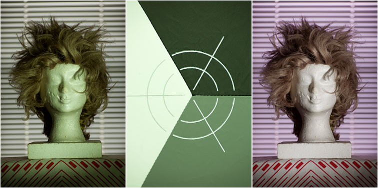

Nakonec mě zajímalo jak si fotoaparát poradí se zelenou fólií, která je i na obrázku úplně nahoře. Fólii jsem přeložil (silnější efekt) a dal ji před komínek na blesku. Fotoaparát odvedl mnohem lepší práci než u červeného filtru - Vendulka má velmi lehký zelený nádech a okolí je i bez brýlí růžové.
