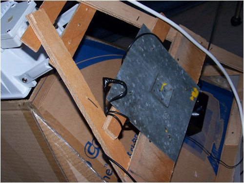

Pokud se podíváte na fotky slovenského fotografa Martina Haburaja, neuvěříte , že nejsou focený ve studiu s vybavením za několik desítek tisíc korun, ale že je fotil na kolejích v místnosti tři krát tři metry pomocí světla vyrobeného z halogenu a softboxu z krabice od monitoru (něco mi říká, že to nebyl plochej monitor). Sám o tom píše toto:
Základom je primitívna konštrukcia z líšt ktore som narezal z vyhodeného nábytku. Odrazová plocha je z kartónu (bývala krabica monitoru) zlepená len lepiacou páskou. Z vnútornej strany je hliniková fólia, ktora slúži nielen na odraz svetla, ale i na izolovania tepla ktoré z 500W halogénového žiariča nieje zanedbateľné (niekedy keď nám na intráku nekúrili tak som si zapol svetlo a hneď som mal teplo). Ako difúzor je použitý pauzovací papier 60x60cm…..
… Posledná vec ktorú som na svetlo prirobil bol držiak. Je iba z plechu a je robený na obraz držiaka v statíve. Takže si svetlo pripnem na statív a lepšie sa s ním manipuluje. Ale aj tak su možnosti obmedzené keďže statív má najvačšiu výšku 165cm a pri väčších náklonoch svetla mám starosť či sa neulomí plastová hlava. Zatiľ drží. Tiež som obmedzní priestorom v ktorom fotím . Izbička na internáte má asi 3x3m a to mám v nej ešte nábytek.
Později sehnal starší blesk Metz, který dával víc světla než halogen (díky tomu mohl víc clonit), a který zabudoval do softboxu tak, že udělal do kartónu díru a halogen používal jako pilotní světlo.
Kromě krásných modelek se můžete, pro představu, podívat i na to, jak softbox vypadá:

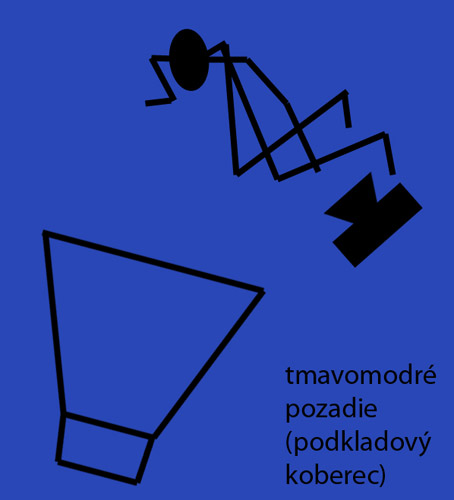

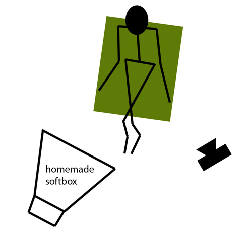

Jestli někoho zajímá uspořádání ateliéru u jednotlivých fotek, tak se po kliknutí na ně otevře obrázek s rozmístěním světel. Jestli to ale myslíte s focením s bleskem vážně, můžete se to pokusit (před tím než otevřete diagram s rozmístěním světel) podle světla dopadajícího na modelky odhadnout sami.
