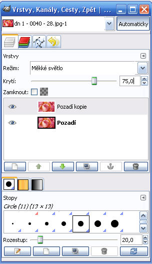

Zvýraznění barev v Gimpu
1. Po otevření fotky přejděte na paletku s vrstvama, kterou najdete v okně otevřeným na pravé straně obrazovky. Obrázek tam najdete otevřenej jako „Pozadí“. Klikněte na vrstvu „Pozadí“ pravým tlačítkem myši a z nabídky vyberte „Duplikovat vrstvu“ což vytvoří novou vrstvu nad tou první.
2. Vyberte vrstvu (kliknutím na ni), kterou jste právě vytvořili (pokud nic nezměníte tak by se měla jmenovat „Pozadí kopie“) a v okýnku „Režim“, vyberte „Měkké světlo“. Uvidíte, jak barvy budou úplně chtít vyskočit z obrázku, aby zbarvili ještě něco dalšího. Jestli vám barevnost vyhovuje, přeskočte následující bod.
3. Velmi často se stává, že je barev hodně, a proto pomocí jezdce snižte „Krytí“. Docela dobrá hodnota je kolem 75 %, ale záleží na obrázku a vaší momentální náladě.
4. Nakonec, aby se dal obrázek uložit jako JPEG, klikněte pravým tlačítkem myši na horní vrstvu a vyberte z nabídky „Zploštit obrázek“.
