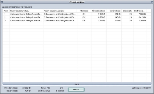

10. V okně, které se objeví, můžete sledovat, jak konverze probíhá, jak se změnila velikost souborů („Old Size“ („Původní velikost“) – „New Size“ („Nová velikost“) a „Ratio“ (“Stupeň“) – poměr v procentech) a kolik místa jste ušetřili („Ušetřeno“).
Dole, vedle tlačítka „Done“ („Hotovo“), kterým okno zavřete, jsou stejné informace pro všechny soubory, které jste konvertovali.
