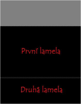

Závěrka fotoaparátu se skládá ze dvou lamel. Před tím, než zmáčknete spoušť, zakrývá první lamela film (nebo senzor)

Pokud nastavíte rychlost závěrky na synchronizační čas nebo delší a zmáčknete spoušť, první lamela se začne pohybovat a tím začne odkrývat film (senzor). Druhá lamela je pořád na svém místě.

První lamela dojede na konec a odkryje celé políčko filmu (senzoru – já už budu dál psát jen film). Pokud používáte blesk, tak přesně v tomto okamžiku je spuštěn. Důvod je jasnej – musí být exponováno celé políčko filmu.

Druhá lamela čeká, až přijde její čas (ten, co jste nastavili – pokud je to Béčko, tak bude čekat dlouho) a pak následuje první lamelu, až zakryje celé políčko. Díky mechanismu závěrky (nejsem inženýr, kterej dyzajnuje fotoaparáty, tak vám musí stačit tento popis) se přesune první lamela na pozici druhé a fotoaparát je nachystán na další zmáčknutí spouště.

Jestli nastavíte na fotoaparátu vyšší rychlost než je synchronizační (sync speed je např.: 1/200s a vy nastavíte 1/500s), tak první lamela vyrazí stejně jako v prvním případě, ale je stíhána ve zlomku vteřiny druhou lamelou. Když se podíváte na obrázky, tak vidíte, že přestože bude postupně exponováno celý políčko filmu, tak nikdy nebude celý políčko odkryto. Blesk je opět spuštěn v okamžiku, kdy první lamela dokončí svou dráhu, ale políčko už je částečně zakryto druhou lamelou, proto bude na fotce tmavej pruh (a nezáleží na tom, jak je záblesk rychlej). Jestli chcete exponovat celé políčko, tak blesk musí spustit na začátku pohybu první lamely a vypnout až dojede druhá lamela na konec své dráhy. Umí to některý HS (high speed) blesky, když jsou nasazeny na fotoaparátu nebo ovládány pomocí IR spouště. Paradoxní na tom je, že pokud jsou blesky v HS modu (a fotí se na velmi krátký čas), tak jejich záblesk musí trvat mnohem déle než pokud se použije delší čas.
