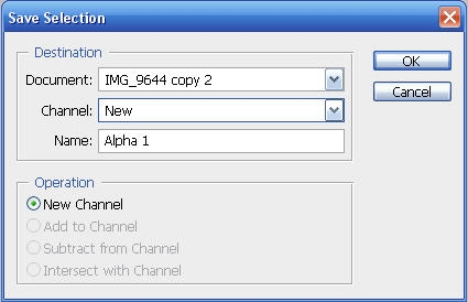

Další možností je kliknout na „Select“ -> „Save Selection“ („Výběr“ - > “Uložit výběr“), do vyskočivšího okna napsat název kanálu (např.: „Alpha 1“)a potvrdit tlačítkem OK.
1456

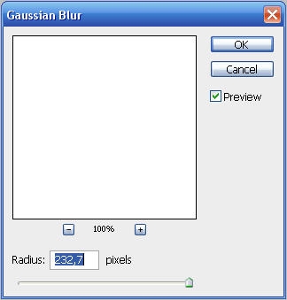

3. Klikněte na oko před RGB kanálem, takže ho odznačíte a bude vidět jen „Alpha 1“ kanál (tzn. jen tmavý obdélník se světlým okrajem) a klikněte na „Filter“ ->“Blur“ -> „Gaussian Blur („Filtr“ ->“Rozostření“ -> „Gaussovské rozostření“). V nově otevřeném filtru určete pomocí jezdce „Radius“ („Poloměr?“) velikost rozostření a klikněte na OK.
1457

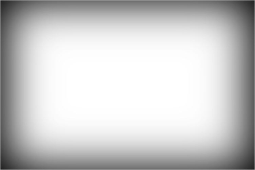

Hodnota, kterou do filtru zadáte, záleží na původní velikosti obrázku. Výsledek by měl vypadat podobně jako na následujícím obrázku.
1458
