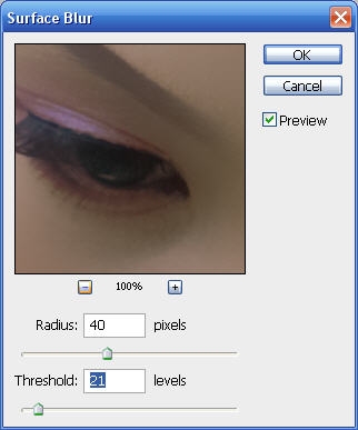

2. Klikněte na nabídku „Filter“ („Filtr“) -> „Blur“ („Rozostření“) -> „Surface Blur“ („Rozostření povrchu“). Tento filtr rozostřuje tak, že zachová hrany a rozostří jen plochy mezi nimi. Ve vyskočeném okně máte dva jezdce. „Radius“ („Poloměr“) určuje sílu efektu a „Threshold“ („Práh“) určuje, které hrany se rozostří a které zůstanou. U mého dvanáctimegapixelového obrázku jsem použil následující nastavení:

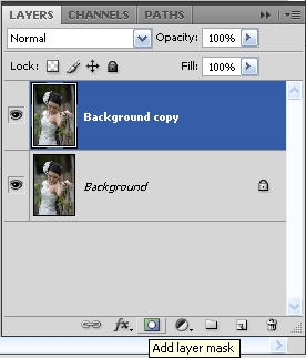

4. Dole na paletce s vrstvama klikněte na ikonku „Přidat masku vrstvy“ („Add layer mask“) – je to kroužek v tmavém obdélníčku, čímž se vám vytvoří na vrstvě maska.
