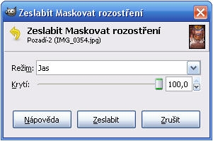

- 3. Klikněte nahoře na okně s obrázkem na „Upravit“ -> „Zeslabit Maskovat rozostření“. V okýnku, které na vás vyskočí, změňte „Režim krytí“ na „Jas“, pokud potřebujete, upravte sílu efektu a okýnko pomocí tlačítka „Zeslabit“ zavřete.
U tohoto postupu mi trochu vadí, že se krok „Zeslabit Maskovat rozostření“ nezapíše do historie změn a tak pokud není člověk spokojen s úpravou, musí se vrátit až před ostření a provést ho znovu.
