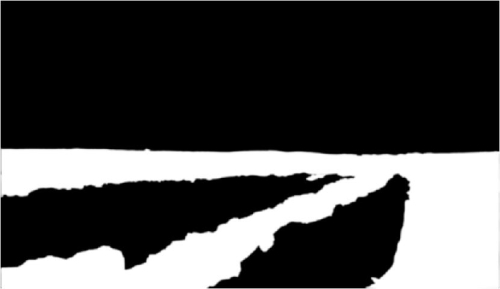

Ne že bych proti takové masce cokoli měl, ale když jsem zkusil udělat výběr pomocí tonální masky „Světla“ (více dál), tak jsem dostal tohle (podle mě mnohem lepší masku):
1245

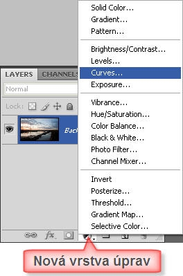

1. Pokud na fotce pochodují mravenci, kteří vybírají světlou část obrázku, je všechno v pořádku a bez obav otevřete paletku s vrstvama. Dole klikněte na ikonu „Create new fill or adjustment layer“ („Nová vrstva úprav“) a z nabídky vyberte možnost „Kurves“ („Křivky“)
1249
