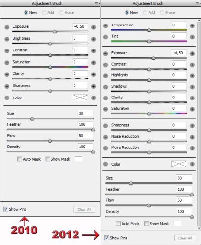

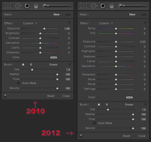

Nové lokální úpravy pomocí štětců
V nabídce štětce (nebo lokálních úprav) přibylo několik nových možností jako je vyvážení bílé, redukce zrnitost, moire a chromatické aberace. Několik dalších možností se změnilo, aby kopírovali jezdce v paletce "Basic". Změny jsou stejné v LR4 i v CR7
574
575
