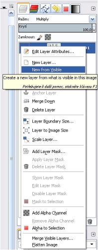

4. Teď je potřeba vytvořit z těch vrstev, který jsme duplikovali, vrstvu jednu. Klikněte pravým myšítkem na horní vrstvu „První kopie #1“ a vyberte z nabídky možnost „New from Visible“ („Nová z viditelných“). Tím se vytvoří nová vrstva s názvem „Viditelné“:
1156
a paletka s vrstvama vypadá následovně:
1157
Tři vrstvy, které mají v názvu „První“ jsou k ničemu, proto je lze smazat (kliknutí pravým myšítkem na vrstvu a možnost „Delete Layer“ („Smazat vrstvu“)) nebo zneviditelnit (kliknutí na ikonu oka na vrstvě).

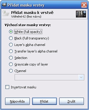

5. Na vrstvě „Viditelné“ vytvoříme masku. Stejně jako v předchozích bodech na ni klikneme pravým myšítkem a vybereme možnost „Add Layer Mask“ („Přidat masku vrstvy“)
1158
Vyskočí okno, ve kterém vyberte jakou masku chcete. Já chci masku bílou, která je průhledná, proto jsem vybrat možnost „White (full opacity)“ („Bílá (úplně průhledná)“). Pak se ještě klikne na tlačítko „Přidat“.
1159
Tím se vytvoří nová bílá průhledná maska.

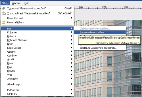

7. Tím jsme vytvořili tonální masku. Světlé části fotky jsou tmavší, jsou v nich vidět detaily a barva omítky. Naproti tomu tmavší části fotky zůstali tak tmavé, jako na začátku. Nicméně je tu ještě jeden krok, který obrázek kapku zvýrazní. Masku rozostříme. Zkontrolujte, jestli pracujete na masce a pak v meníčku klikněte na „Filters“ („Filtry“) → “Blur“ („Rozostřit“) → “Gaussovské rozostření“
1163
Objeví se okno, ve kterém nastavíte velikost rozmazání. Pro mě funguje docela dobře hodnota okolo 30:
1164
Fotka se tím krásně zvýrazní a vypadá takto:
