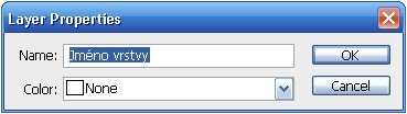

3. Jak přejmenovat vrstvu
  • 3a. Nejjednodušší způsob je dvojklik na jméno vrstvy a vyplnění nového názvu.
  • 3b. V meníčku "Layer" ("Vrstva") vyberte možnost "Layer Properties" ("Vlastnosti vrstvy").
    Pak na vás vyskočí okýnko, ve kterým vrstvu přejmenujete a pak kliknete na tlačítko "OK"

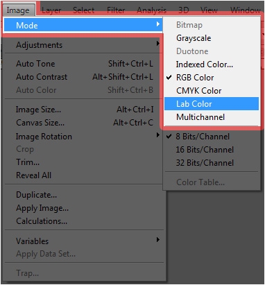

2. Jak zkonvertovat obrázek do jiného barevného režimu?
  • 2a. V meníčku "Image" ("Obraz") klikněte na "Mode" ("Režim") a vyberte barevný režim, do kterého chcete převést (zkonvertovat) obrázek.
