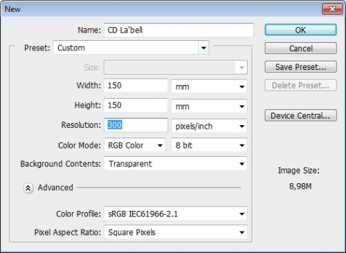

1. Ve Photoshopu nejdříve musím vytvořit nový dokument, který má větší rozměry než 118 mm. V meníčku nahoře vybírám "File" ("Soubor") -> "New" ("Nový"), což otevře následující okno.
Nahoře je název dokumentu, pod tím měním jednotku šířky a délky na mm a zadávám 150 mm, což by mělo s přehledem stačit. Další nastavení, které měním je "Resolution" ("Rozlišení"), které jsem měl nastaveno na 72 px/palec (pro monitor) a které měním na 300 px/palec (vhodné pro tisk fotek). Dál měním "Background Contents" na "Transparent" ("Průhledné"), protože chci pozadí průhledné. Nakonec ještě budu muset zjistit, kolik pixelů je 118 mm a tak překlikávám jednotky u rozlišení na px/cm, což mi ukazuje hodnotu 118.11 px/cm.

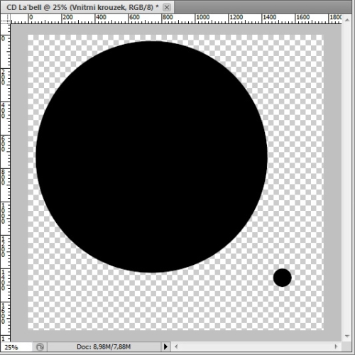

Potřebuju mít kroužek na nové vrstvě a tak na paletce s vrstavama vytvářím novou vrstvu, kterou přejmenovávám na "Vnitrni krouzek". Pak štětcem dělám kroužek a jako před tím jsem i teď těsně minul střed vrstvy:

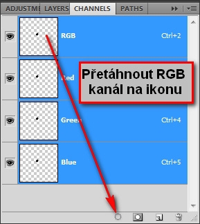

Vybírám vrstvu "Vnitrni krouzek" a zneviditelňuju vrstvu "Vnejsi krouzek". Pak přepínám na paletku s kanálama a přetahuju RGB kanál na ikonu "Load channel as selection" ("Načíst kanál jako výběr")

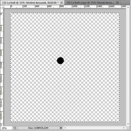

Na obrázku se vytvoří výběr okolí vnitřního kroužku:
