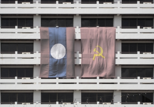

a obrázek takhle:
951

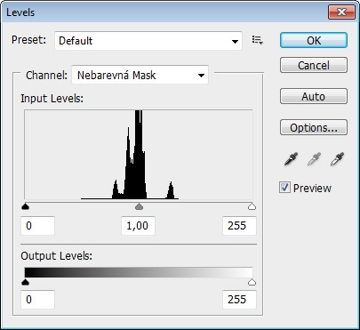

Teď už je potřeba, aby byl srp a kladivo černý a zbytek vlajky nebyl vidět. Nejjednodušší je použít úrovně ("Image" ("Obraz") -> "Adjustment" ("Přizpůsobení") -> "Levels" ("Úrovně")), jejichž dialog vypadá následovně:
953
Po několika posunutí jezdců se mi podařilo, aby byl srp a kladivo černý a zbytek masky bílý:
954
Tady jsou úrovně po této úpravě:
955
A takhle vypadá konečný obrázek:
956

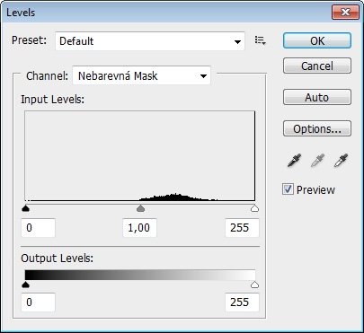

Výhodou je, že je srp a kladivo nejtmavší, proto stačí pomocí úrovní najít místo, od kterého se všechno kromě srpu a kladiva zesvětlí. Na začátku vypadají úrovně takhle:
959
a po úpravě takto:
960

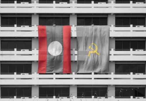

Občas se může stát, že chcete, aby bylo vidět víc barev než jen jedna. Já se rozhodl využít už upravené fotky s vlajkama do které chci přidat červené pruhy laoské vlajky, takže barevný bude žlutý srp a kladivo a červené pruhy.
7. Opět musím vybrat kanál, ve kterém je největší rozdíl mezi proužkama a okolím. Docela slušně vypadá kanál Y z obrázku "CMYK obr", ale okna nad vlajkou mají podobný odstín. Na kanálu C mají splývají pruhy s balkónem. V originálním RGB obrázku není žádný kanál ani tak dobrý jako kanál Y z "CMYK obr". Zato na obrázku "LA Bobr" vypadá velmi dobře kanál "A". Asi budu muset použít štětec na červenou na komunistickém praporu, ale pořád je to lepší než maskovat štětcem proužky (ačkoliv ty by taky nebyly nejtěžší).
8. Stejně jako v kroku 6a zvýrazním masku s černým srpem a kladivem na vrstvě "Nebarevná" a použiju příkaz "Apply Image" ("Použít obraz"). Vybírám kanál A (což je stejné jako v předchozích případech - jen se jedná o jiný kanál) a teď přijde to důležité - použití režim prolnutí, aby zůstal zachovaný černý srp a kladivo a pruhy na vlajce byly co nejtmavší. Po chvilce experimentování (mám zapnutý náhled) mi připadá nejlepší režim prolnutí "Linear Burn" ("Lineárně ztmavit"). (Poznámka: Kdybych použil režim prolnutí normální, tak bych původní masku nahradil vybraným kanálem A a já chci, aby se kanál A prolnul s již vytvořenou maskou)
962

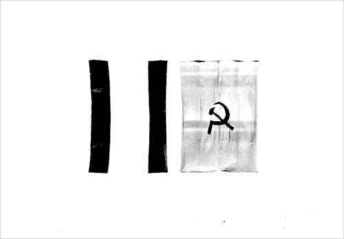

Maska teď vypadá takto:
963
Je jistý, že srp a kladivo je na masce nejtmavší. A vypadá to tak, že i proužky laoské vlajky jsou o něco tmavší než zbytek masky. Pomocí úrovní bych mohl zkusit zvětšit rozdíl mezi pruhama (a srpem a kladivem) a zbytkem masky. Po několika pokusech s křivkama jsem dostal takhle upravenou masku:
964
Není dokonalá jako v minulém případě, ale dopadlo to líp než jsem čekal (mohl jsem udělat prapor kolem srpu a kladiva úplně bílej, ale znamenalo by to světlejší pruhy. Nebo jsem mohl mít úplně černé pruhy, ale to by zase byl prapor kolem srpu a kladiva tmavší - nakonec jsem se rozhodl pro tento kompromis). Pomocí bílého štětce jsem upravil okolí srpu a kladiva:
965
Pomocí "Dodge Tool" ("Nástroj zesvětlení") nastaveném na "Range" ("Rozsah") "Highlights" ("Světla") a expozici 100% jsem zesvětlil zbytek okolí srpu a kladiva (protože jsem měl nastavení rozsahu "světla", tak při úpravě nedošlo k ovlivnění tmavého srpu a kladiva, přestože jsem přes ně drze klikal.
Pomocí "Burn Tool" ("Nástroj ztmavení") jsem ztmavil pruhy laoské vlajky (nástroj byl tentokrát nastaven na rozsah "Shadows" ("Stíny")).
Nakonec jsem ještě přejel bílým štětcem několik černých teček o velikosti pixelu v okolí srpu a kladiva. Po těchto úpravách vypadá konečná maska takhle:
966
A tady je konečný obrázek obrázek:
942
