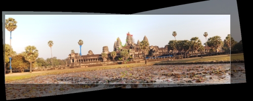

Výchozí fotky
1943
Hotové panorama
1944

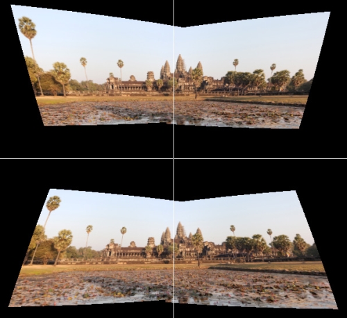

  • 2. V tomto kroku se pokusíme panorama srovnat. Přepněte si na záložku "Posunout/Přetáhnout", kde je několik možností srovnání panoramatu:
    1952
    • 2a. Pokud máte trochu štěstí, tak se vám podaří panorama automaticky srovnat pomocí tlačítek "Srovnat" ("Narovnat") , "Vycentrovat" ("Vystředit") a "Vyplnit" ("Přizpůsobit").
    • 2b. Pokud to štěstí nemáte, tak můžete srovnat panorama manuálně pomocí myšítek. A to nějak takto:
      Pomocí pravého myšítka můžete panoramatem otáčet (nebo ho naklánět). Čím dál od středu panoramatu (kříž) kliknete, tím budete mít nad otáčením větší kontrolu (budete muset myší víc posunout, abyste pootočili panoramatem o určitý úhel).
      Pomocí levého myšítka můžete posunovat panoramatem doprava/doleva a nahoru/dolů. Tím se srovnají padající/prohnutý kolmice, prohnutý horizontální linie, popřípadě se tím obrázek vystředí. Pokud při přetahování levého myšátka podržíte klávesu "Shift", budete myší pohybovat jen nahoru nebo dolů, což může někdy zjednodušit práci. Pozor na to, že čím dál budete s panoramatem od středu, tím větší může být zkreslení (záleží na projekci a jaký úhel pohledu panorama vyplňuje):
      1953
    • 2c. Nakonec lze ještě použít číselnou transformaci. To stačí do políček "Yaw" (posunutí na stranu), "Pitch" (nahoru-dolů) a "Roll" (otočení) zapsat hodnoty, o které chcete panorama posunout. Docela dobře to funguje, pokud děláte 360° x 180° panorama. Jinak je asi lepší fotky přetahovat nebo je srovnávat pomocí kontrolních bodů, na což se podíváme jindy.

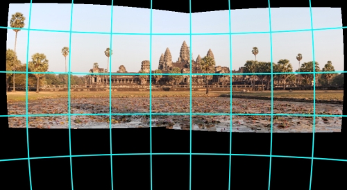

  • 3. Dalším bodem je výběr projekce na záložce "Projekce".
    1959
    Mě osobně při tomto pomáhá zapnutí mřížky, které jsem při srovnávání panoramatu vypnul. Alespoň jsou líp vidět deformace různých projekcí. Projekcí je spousta, některé jsou si velmi podobné nebo se tak alespoň tváří (při menším úhlu pohledu je zkreslení vidět méně než když panorama vyplňuje velký úhel pohledu).
    Tady je pár ukázek:
    "Rektilineární" projekce:
    1954
    "Cylindrická" ("válcová") projekce:
    1955
    "Stereografická" projekce:
    1956

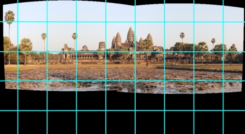

    Nakonec jsem si vybral "Architektonickou" projekci, která je podobná "Válcová" projekci, jen tak moc nenatahuje obrázek do výšky. S projekcema je dobrý experimentovat. Záleží na obsahu obrázků a u mě osobně i na momentálním rozpoložení. Někdy se mi prostě líbí jedna projekce a jindy jiná.

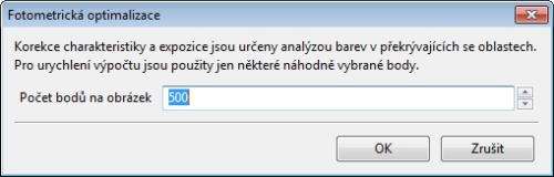

Po vybrání jedné z předvoleb klikněte na tlačítko "Optimalizovat teď!". Vyskočí na vás okno, ve kterém můžete zvolit určitý počet bodů (na překrývajících se plochách), které budou mezi obrázky porovnány. Méně bodů, znamená rychlejší výpočet. Já obvykle zadávám 500, ale myslím, že výchozí hodnota by měla stačit.
1962
Po zadání bodů klikněte na tlačítko "OK", počkejte až se obrázky přepočítají, což bude ohlášeno oknem, dalším oknem:
1963
Klikněte na tlačítko "Ano", čímž potvrdíte, že chcete použít výpočet Huginu pro úpravu fotek. Nakonec ještě můžete zkontrolovat okno s rychlým náhledem panoramatu, jestli se něco během počítání nepokazilo. Pokud ano, tak vyberte jinou předvolbu a nechte Hugina znovu počítat.

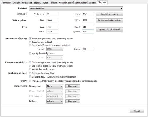

Uložení panoramatu
1964
Pokud jste s vaším panoramatem spokojeni, můžete ho na poslední záložce hlavního okna Huginu uložit. Na záložce je opravdu velká spousta různých možností pro uložení a zpracování fotek, ale, díky bohu, jen několik jich je potřeba měnit:
  • "Velikost plátna" - určuje jak bude fotka velká. Můžete kliknete na tlačítko "Spočítat optimální velikost", což je asi nejlepší nebo vložit velikost pro šířku a kliknout na klávesu "Enter". Tím se dopočítá i výška. Bohužel to z nějakýho důvodu nefunguje opačně (možná pro panorama nastojato to taky funguje, ale to jsem nezkoušel) - když vložíte napřed výšku a kliknete na "Enter" tak se vám zmenší jen výška a šířka zůstane stejná (a na rychlém náhledu panoramatu to změní ořez).
  • "Panoramatický výstup"
    • Pomocí první možnosti "Expozičně vyrovnané, nízký dynamický rozsah" se obrázky spojí do jednoho panoramatu s úpravama, které jsou na záložce "Expozice" a v okně rychlého náhledu, tedy přesně tak, jak jste panorama připravili.
    • Formát - předpokládám, že se jedná o jasnou možnost. Hugin funguje tak, že převede fotky na TIFy, nějakým způsobem je zpracuje a pak je převede na výsledný formát. Takže, pokud vám opravdu záleží na kvalitě, je asi nejlepší uložit TIF a po úpravách ve foto editoru (Photoshopu nebo Gimpu atd.) uložit jako výslednou fotku. Zabrání se tím několika převodům fotek mezi formáty.
  • "Přemapované obrázky"
    Další, docela zajímavá je možnost "Expozičně vyrovnané, nízký dynamický rozsah", kdy bude panorama vyexportováno po jednotlivých obrázcích, které půjdou ve foto editoru použít jako vrstvy. U panoramatu budou provedeny úpravy , které jsou na záložce "Expozice", a fotky budou srovnané jako jsou v okně s rychlým náhledem. Jediný rozdíl mezi touto a předchozí možností (tou pod "Panoramatickým výstupem") je, že tady Hugin vygeneruje jednotlivé upravené fotky a před tím Hugin vygeneroval jen jedno kompletní panorama. Tato možnost se hodí, zvlášť pokud potřebujete na výsledném panoramatu něco vymaskovat (lidi, který jsou na dvou fotkách, pohybující se auto atd.).

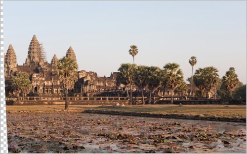

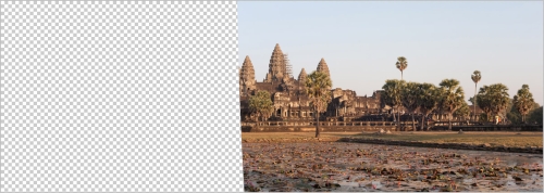

    Pokud se rozhodnete pro export do vrstev (jednotlivých fotek), tak si můžete ulehčit pozdější práci tím, že kliknete u "Přemapovače" na "Nastavení" a ve vyskočeném okně zrušíte možnost "Uložit oříznuté obrázky":
    1965
    Tím se jednotlivé obrázky vyexportují i s průhlednou částí, takže budou mít vždycky rozměr konečného panoramatu, díky čemuž se budou velmi snadno zarovnávat ve foto editoru do vrstev (bude je stačit na sebe přetáhnout). Obrázky budou vždy ve formátu TIF. Příklad takové fotky:
    1966
    Pokud obrázky uložíte oříznuté, tak budou obrázky sice o dost menší, ale budou se do vrstev hůř zarovnávat:
    1967
Zbytek možností exportu je určitě zajímavý, ale jde hlavně o spojování HDR fotek, což je mimo tento návod.
Poznámka: Pokud chcete, můžete zatrhnout několik možností exportu najednou. To vyexportuje třeba hotové panorama + jednotlivé vrstvy.
