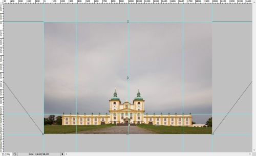

- 3. Konečně můžeme začít s deformováním obrázku. Když pravým myšítkem kliknete do rámečku kolem obrázku, který vytvořila transformace, můžete si vybrat z několika možností:
3a. Pro srovnání padajících linií je asi nejvýhodnější použít možnost "Perspective" ("Perspektiva"). Při použití této možnosti stačí jedním z horních nebo dolních rohů rámečku posunout do strany. Výhodou této možnosti je, že se automaticky posune i druhý roh. Čím víc se posunuje bodem ven z obrázku, tím je budova nižší. To se dá vyřešit tím, že se spodní body přesunou do obrázku:

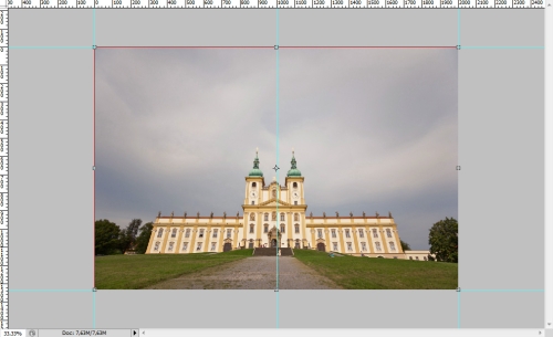

3b. Pokud potřebujete trochu větší flexibilitu, je dost dobrá možnost "Distort" ("Deformovat"), kdy lze posunovat každým bodem zvlášť (neupravuje se u toho i druhý bod jako u "Perspektivy".
Tahle možnost se hodí i v případě, že se horní body posunou hodně do strany a budova se tím sníží:
V tom případě ji je nutný vytáhnout do původní krásy pomocí horního prostředního bodu (teď se hodí i střední svislé vodítko, podél kterého se táhne). Je to sice trochu o odhadu, ale asi nikdo nepozná, že je barák na obrázku o něco vyšší nebo nižší:
Nakonec se transformace potvrdí tlačítkem vpravo na liště nástroje. Výsledný obrázek vypadá takhle:
