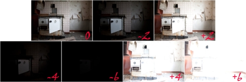

V prvním řádku jsou 3 fotky, které obvykle fotím, pokud chci z něčeho udělat HDR-ko. V druhém řádku jsou další čtyři fotky vyfotografované navíc (původně jich mělo být šest, ale 2 fotky jsem smazal, protože byly identický s už vyfocenýma fotkama - špatně jsem spočítal počet kliknutí na měniči času na fotoaparátu). (Fotky se po kliknutí na ně zvětší).

Výsledné HDR-ko složené ze tří fotek
1976
Výsledné HDR-ko složené ze sedmi fotek
Myslel jsem si, že fotky budou vypadat stejně, ale HDR-ko složené ze tří fotek je trošku barevnější a kontrastnější (ale není to nic, co by se nedalo lehce upravit v PS nebo Photomatixu). Moje teorie je, že hodně tmavé a světlé fotky obsahují méně barev než normálnější fotky.
