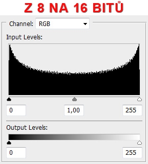

Naštěstí se na normálních fotkách takovéto přechody moc často nevyskytují (občas může vzniknout podobný přechod na fotopozadí) a tak to není až zase takový problém. Kromě toho, pokud opravdu máte strach, že úprava fotku degraduje, můžete fotku upravit jako 16 bitový soubor, který má více tónů (tohle ale zatím v Gimpu 2.8.x nejde). Podle menšího testu se zdá, že je jedno, jestli se obrázek otevře (vytvoří) jako 16 bitový soubor nebo se otevře jako 8 bitový soubor a pak se na 16 bitový soubor převede. Důležitý je upravovat obrázek jako 16 bitový. Tady jsou konečné histogramy (na souborech jsem provedl stejné úpravy úrovní):
  • z 8 bitového souboru:
    2421
  • ze souboru vytvořeném jako 8 bitový (duplikát toho předchozího), převedeném na 16 bitový soubor, na kterém byly provedeny úpravy úrovní, a který byl převeden zpět na 8 bitový soubor:
    2422
  • z originálního 16 bitového souboru, na kterém byly provedeny úpravy úrovní, a který byl nakonec taky převeden na 8 bitový soubor:
    2423

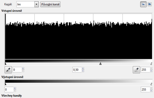

Posledním jezdcem uprostřed lze upravit světlost obrázku a to tak, že krajní body (0 a 255) zůstanou nezměněné. V podstatě to funguje tak, že přesuneme střední tóny na jednu nebo druhou stranu histogramu. Pokud tedy použiju nově vygenerovaný přechod, který jsem použil v předchozím srovnáním a posunu gammu (středního jezdce) jednou na hodnotu 2.00 a podruhé na opačnou stranu na hodnotu 0.50:
2424 2425
stane se s obrázkem tohle:
2426
Jak vidíte, tak posunutí gammy doleva obrázek zesvětlá a posunutí doprava ho naopak ztmaví.
