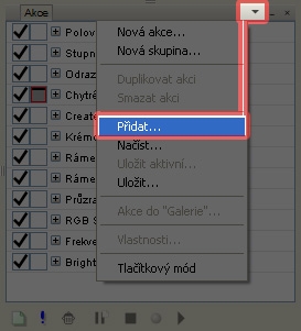

Jak načíst do PL akci?
Photoline má svůj vlastní formát akcí, které fungují stejně jako akce v PS (zaznamenají postup, který lze přehráním akce zopakovat na jiném obrázku). Akci, kterou máte v PC lze do Photoline načíst tak, že na paletce s akcema ("Actions") kliknete na malý trojúhelník, což zobrazí nabídku v níž vyberete možnost "Merge" ("Přidat" - nepřesný, ale lepší překlad):
To otevře okno, ve kterém jako v ostatních programech najdete a otevřete akci, která se načte na paletku.
POZOR: Pokud vyberete možnost "Load" ("Načíst"), tak budou staré akce z paletky nahrazeny novými - tzn,. že pokud byste opět chtěli načíst původní akce museli byste je hledat ve složce PhotoLine\Defaults\.

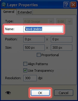

Jak přejmenovat vrstvu?
- Na paletce s vrstvama se zvýrazní vrstva, kterou je chcete přejmenovat a jednou se klikne na jméno vrstvy (horní řádek):
Po přejmenování stačí kliknout kamkoliv mimo jméno. - Dvojklikem někam k názvu vrstvy se otevře okno s vlastnostma vrstvy:
U položky „Name“ („Jméno“) se změní název vrstvy a kliknutím na tlačítko „OK“ se úprava potvrdí.

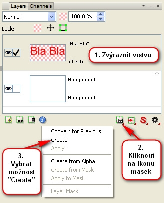

Jak vytvořit na vrstvě masku?
- Masku jde vytvořit (po zvýraznění vrstvy, na které má být vytvořená) pomocí ikony
naspodu paletky s vrstvama a výběrem možnosti "Create" ("Vytvořit")
- Masku jde vytvořit (po zvýraznění vrstvy, na které má být vytvořená) v meníčku "Layer" ("Vrstvy") -> "Layer Mask" ("Maska vrstvy") -> "Create" ("Vytvořit")
