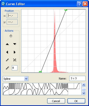

Uložení křivky pomocí "Editoru křivek"
  1. Dvojklikněte na některé tlačítko/ikonu kanálu, což otevře okno, ve kterém můžete upravit křivku, kterou chcete uložit:
    2693
    Pokud kliknete na kanál, který již má nějak upravenou křivku, tak se v "Editoru křivek" otevře stejně vypadající křivka. To je výhodný, pokud chcete uložit již vytvořenou křivku.
  2. Do políčka "Name" ("Jméno") můžete zadat nějaké jméno křivky.
  3. Přetáhněte myší křivku z velkého okna dolů do seznamu (mezi ikony) křivek. Nová křivka bude zobrazena na místě, na které ji přetáhnete (v mém případě je to poslední ikona):
    2694
