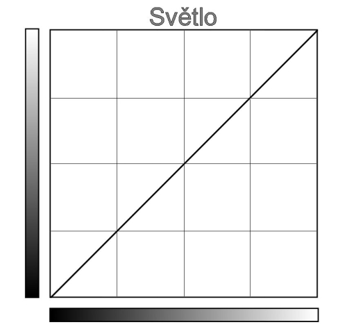

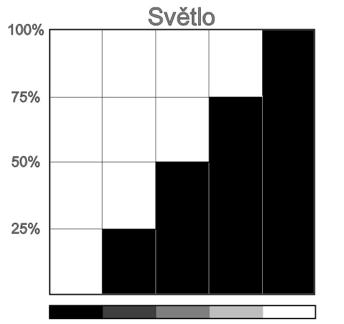

Podobně jako množství inkoustu jde zobrazit, v případě monitoru, i množství světla, které je potřeba, aby se nějaký odstín zobrazil:
Pro zobrazení černé není potřeba žádné světlo a pro zobrazení bílé se musí použít 100% světla. Čím je odstín světlejší, tím víc světla je potřeba a tím je určitá část grafu vyšší. Zatím máme v grafu zobrazeno jen 5 odstínů šedé, ale v křivkách jich může být 256. Díky tomu budou jednotlivé schodky tak jemné, že je nepůjde rozeznat a tak budou zobrazeny jako úsečka:
Mřížka v grafu pomůže s určením toho, kolik inkoustu nebo světla je potřeba pro zobrazení jednotlivých tónů. Místo procent (vlevo) můžeme použít další (svislou) lištu, která bude zobrazena na jejich místě a tmavý trojúhelník určitě taky není potřeba, bude stačit jen úsečka uprostřed:

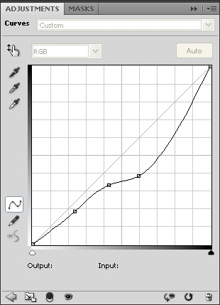

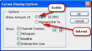

Jak vidíte, používám zobrazení množství světla (na liště s přechodem pod křivkama je tmavá nalevo a světlá napravo). Photoshop umožňuje křivky přepnout i na zobrazení množství inkoustu. Někteří fotografové (ti, co hodně tisknou) to mají radši, proto je dobrý si na to dávat pozor, pokud třeba zkoušíte nějaký postupy z webu nebo knížek. Křivka se totiž převrátí, jak se můžete přesvědčit na následujících obrázcích, kde je stejná křivka zobrazena jako světla a inkoust (všimněte si lišt dole a na boku):
Mimochodem nastavení se dá přepnout kliknutím na ikonu

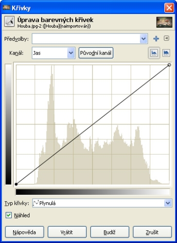

V tomto návodu budu používat zobrazení množství světla, protože jsou takto zobrazeny i křivky v dalších programech, kde tohle nejde přepnout (např. Gimp, Photoline) a protože i v úrovních (a na histogramu) je zobrazená černá (stíny) nalevo a bílá (světla) napravo. Přestože křivky fungují v různých programech stejně, tak se liší množstvím možností, které se v dialogu křivek dají použít (v pořadí PS, Photoline, Gimp):
Třeba Gimp má mřížku rozdělenou na 8x8 polí, u PS jde vybrat mezi 4x4 nebo 10x10 poli a Photoline má jen 10x10 polí. Křivky v Photoline mají spoustu užitečných funkcí (např. úprava v jiném barevném režimu než je obrázek), ale zase jim chybí ty dvě lišty s přechodem, což je škoda, protože jinak jsou asi nejlepší. Křivky v Gimpu jde krásně zvětšit, ale zase mají tu výše zmíněnou mřížku s 8x8 poli, proto budu v tomto návodu používat křivky z PS. Tady je malá tabulka, která srovnává funkce a možnosti křivek v různých programech:

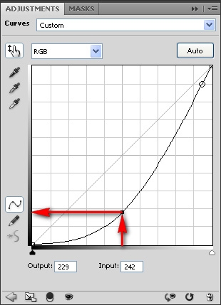

Na spodní ose (liště s přechodem) grafu křivek jsou odstíny obrázku před úpravou křivkama. Na levé ose jsou odstíny po změně. Křivky vlastně fungují tak, že si vyberete jeden z odstínů dole, promítnete si ho na křivku (šipka č.1 na následujícím obrázku) a podíváte se doleva, jak bude odstín vypadat po úpravě (šipka č. 2).:
Protože na křivce není provedena žádná úprava, je výchozí i konečný odstín stejný.

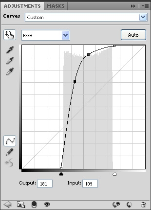

Když už jsme u těch úrovní, tak pomocí křivek jde, stejně jako u úrovní, kontrolovat i černý a bílý bod obrázku. Pokud má obrázek pouze střední tóny, jde u křivek posunout krajní body křivky doprostřed (povolil jsem zobrazení histogramu, takže je jednodušší nastavit krajní body křivky):
Pozn.: Jde to posunout i pomocí trojúhelníčků pod spodní lištou s přechodem
Při použití předchozí úpravy se s obrázkem stane tohle:

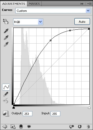

Původně jsem chtěl přidat jen jeden bod, ale to jednak posune bílý bod obrázku víc doprostřed, takže se ztratí detaily ze světel a pak to taky nezesvětlí tmavou část obrázku tak jak chci. Takhle vypadají křivky s jedním přidaným bodem:
a tohle je rozdíl mezi obrázky:
Možná to není úplně nejlíp vidět, ale ve verzi s jedním bodem je celá pravá 1/3 obrázku bílá (přepal) takže neobsahuje žádné informace, zatímco u verze s dvěma body je stejná část o trochu tmavší.

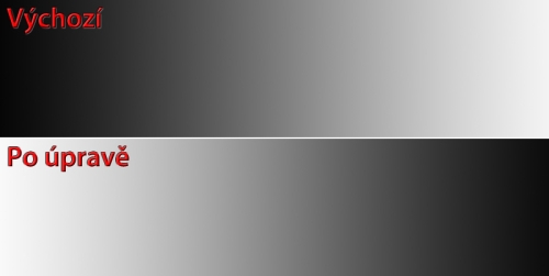

Když se levý krajní bod křivky přesune nahoru a pravý krajní bod dolů:
obrázek se invertuje:

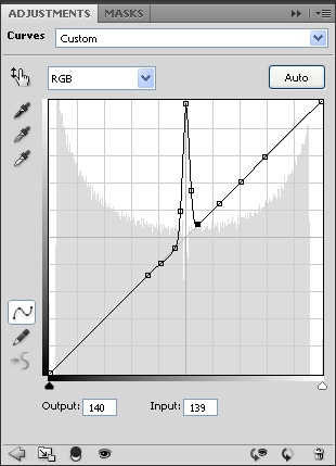

Ta poslední úprava mi připomněla, že pomocí křivek lze upravovat i masky (více o maskách v článku úvod do masek). Jednou jsem potřeboval vytvořit takovou masku, aby se na obrázku upravili jen střední odstíny a tmavé a světlé odstíny zůstali neupravené. Tzn. že jsem potřeboval ztmavit světla a zesvětlit střední tóny obrázku (stíny už byly tmavý, tak v této části křivek nebylo třeba nic upravovat). Nakonec jsem vytvořil následující křivku:Která takto upravila obrázek:

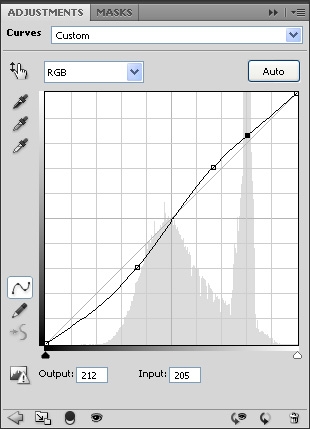

ale po úpravě pomocí eS křivky, což je pravděpodobně nejčastěji používaná křivka:
dostanu obrázek, který je o něco kontrastnější:
Pokud se ještě podíváte na obrázek s křivkou, tak si na něm můžete všimnout třetího bodu (který je tmavší), kterým jsem trochu ztmavil oblohu, protože se mi zdála bez tohoto bodu moc světlá. Ještě bych chtěl upozornit na to, že eS křivka nemusí procházet středem, a že mi vlastně docela trvalo, než jsem našel obrázek, u kterého jde zesvětlit světla a ztmavit stíny.
