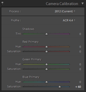

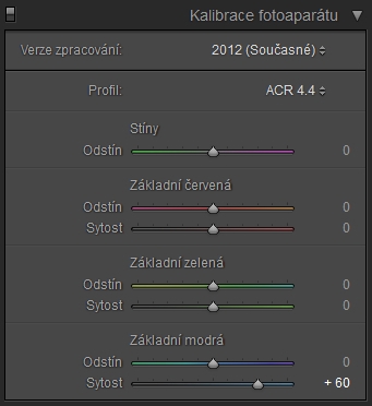

Před pár týdny jsem někde na netu narazil na zajímavé video, na kterém byl popsán jednoduchý postup zvýraznění obrázku pomocí kalibrace sytosti modré fotoaparátu v Lightroomu.
To sice zní složitě, ale ve skutečnosti jde o velmi jednoduchou úpravu, která ale nejspíš není moc často používaná (člověk by nečekal, že úprava sytosti modré v kalibraci fotoaparátu zlepší fotky tak dobře). Stačí v modulu "Fotokomora" ("Develop") sjet s panelama na pravé straně až dolů na panel "Kalibrace fotoaparátu" ("Camera calibration") a posunout jezdcem "Základní modrá" ("Blue Primary") -> "Sytost" ("Saturation") do kladných hodnot. Je to úplně poslední jezdec, tak se to i snadno v LR hledá.
3202 3203 3204
Úpravy nejsou nijak extrémní, tak se nemusíte bát posunout jezdec až na hodnotu +100.
