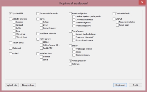

  2. Naspodu levého sloupečku v modulu „Fotokomora“ („Develop“) klikněte na tlačítko „Kopírovat...“ („Copy...“), což otevře podobné okno jako při vytváření předvolby:
    3871 3872
    Vyberte vlastnosti, které chcete zkopírovat a klikněte na tlačítko „Kopírovat“ („Copy“). Vyberte pouze vlastnosti, které chcete zkopírovat, jinak se vám přepíšou i nastavení, které třeba nechcete.
