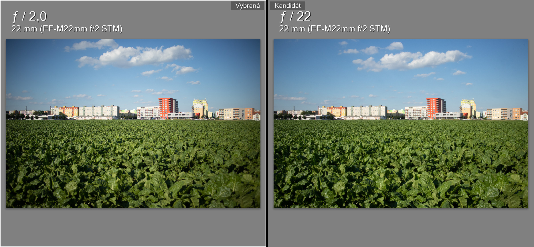

Při testovacím focení jsem měl foťák na stativu, použil jsem drátěnku a dvouvteřinovou samospoušť, abych zabránil chvění. Kromě toho jsem ostřil manuálně, abych zabránil změnám zaostření přes AF. Ostřil jsem na červený barák.
První je plackový objektiv (pancake) 22mm pro Canony eM. Vinětace je relativně snadno odstranitelná, takže není až zase tak problematická, ale když už jsem o tom psal…
Fotka s clonou f/22 vypadá o dost líp. Když jsem ji ale zvětšil a detaily porovnal s fotkou f/8, která by měla být nejlepší, zjistil jsem že je to celkem katastrofa (kliknutím fotku zvětšíte):
