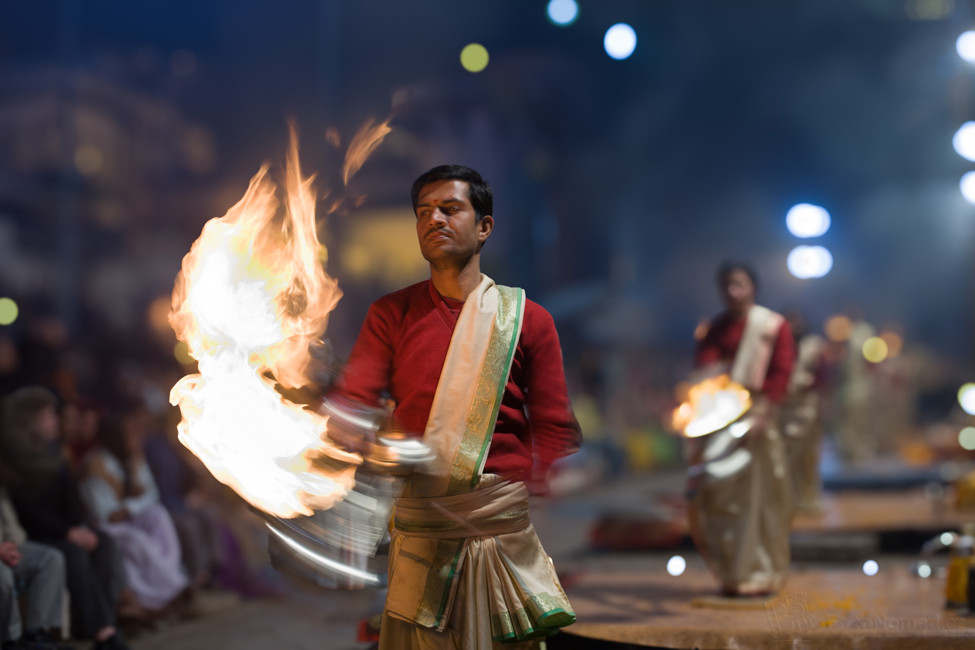

mimochodem, nastavení na panelu patří k následující fotce:

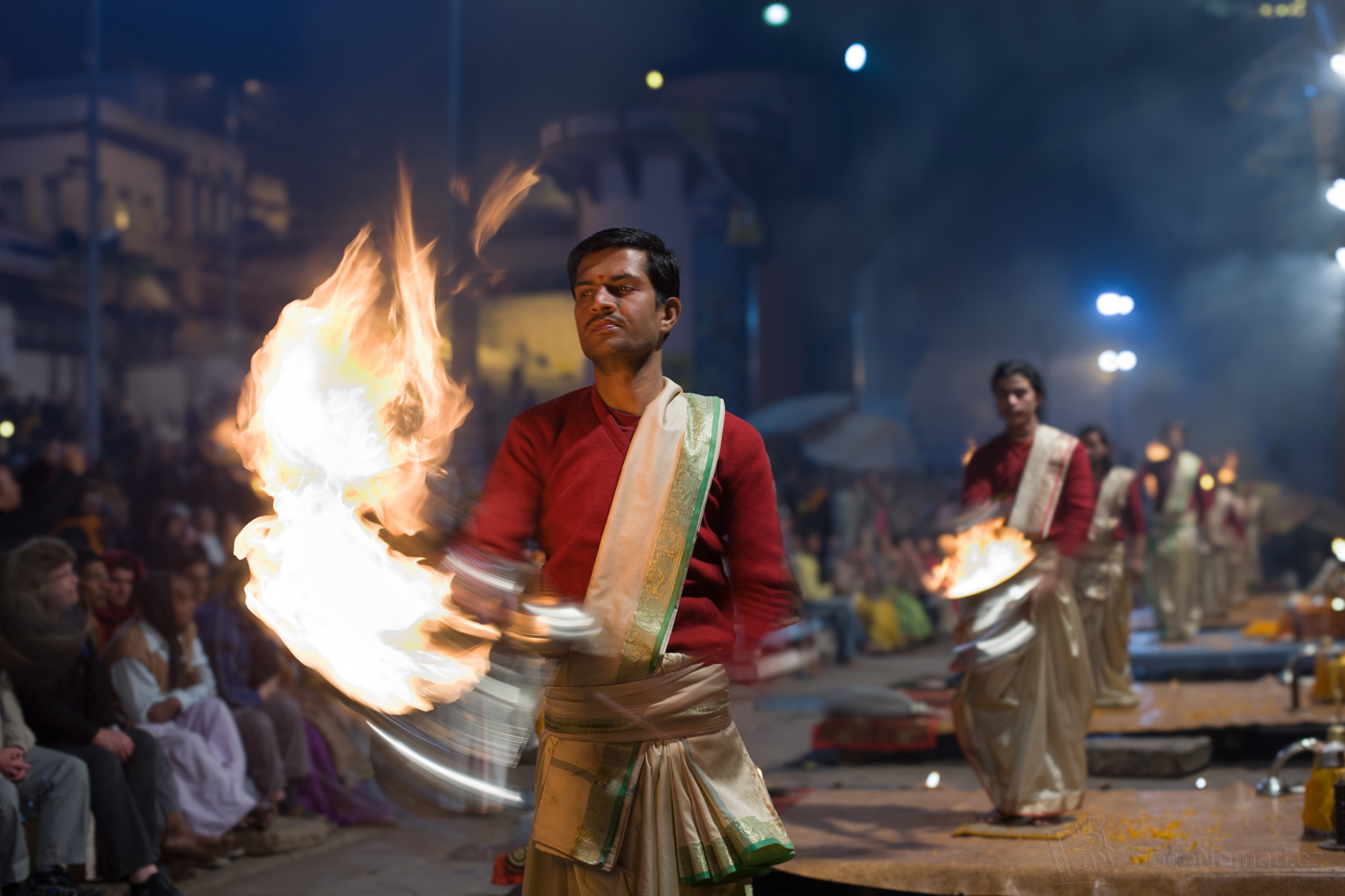

a tady je fotka před úpravou „rozostřením objektivu“:
„Rozostření objektivu“ funguje na fotkách, na kterých je objekt, který chcete zvýraznit, zřetelný a pro umělou inteligenci jasně rozeznatelný. Příklad výše fungoval docela dobře, manuálně jsem musel doupravit jen vršek plamenů.

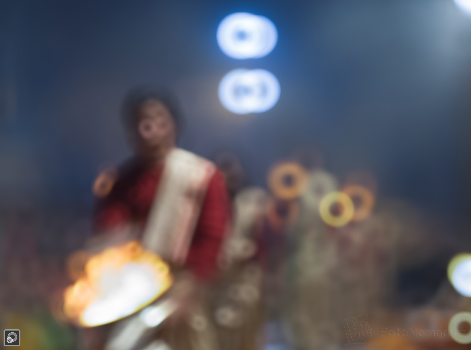

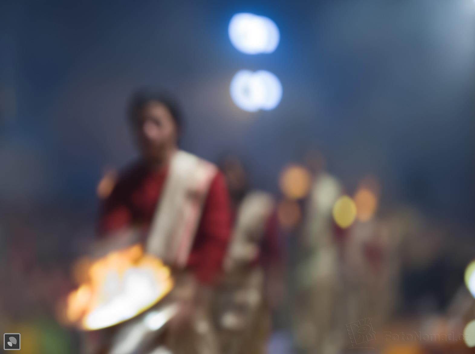

Pomocí jezdce „Síla rozostření“ („Blur Amount“) se dá nastavit síla efektu:
Síla rozostření – 30
Síla rozostření – 100

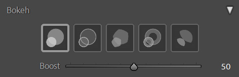

Pokud si rozbalíte možnost „Bokeh (vzhled rozostření)“ („Bokeh“), tak uvidíte další nastavení, která mají vliv na zobrazení světlých rozostřených bodů.
Obrázek Obrázek
Pomocí pěti ikon se dá měnit tvar rozostřených světlých bodů:
„Kruh“ („Circle“)
„Bublina“ („Bubble“)
„5 Lamel“ („5-Blade“)
„Prstýnek“ („Ring“)
„Kočičí oko“ („Cat Eye“)
Pomocí jezdce „Zvýraznění“ („Boost“) lze předchozí efekt, jak to jenom nazvat, zvýraznit:
Zvýraznění 0
Zvýraznění 100

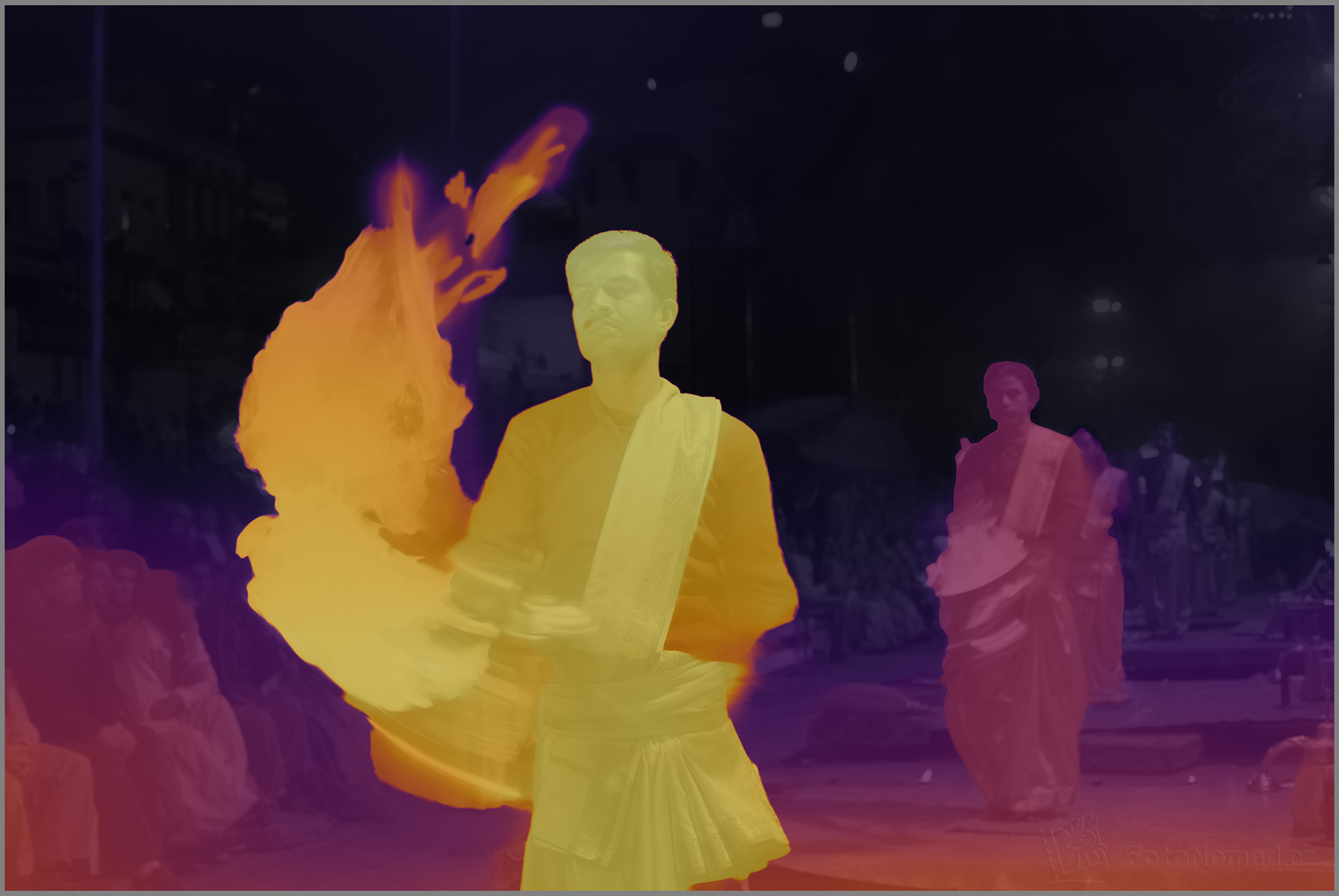

Pomocí další možnosti „Vizualizovat hloubku“ („Visualize Depth“) lze zobrazit hloubkovou mapu ve stejných barvách, které jsou v obdélníku výše:
Vizualizace hloubky:

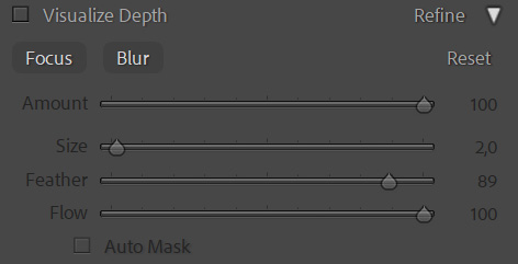

Pokud se vám nevytvoří pěkná hloubková mapa, tak ji můžete doupravit upravit manuálně.

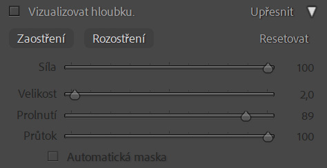

Obrázek Obrázek
Po rozbalení nabídky „Upřesnit“ („Refine“) lze vybrat štětec „Zaostření“ („Focus“), kterým se určitá část hloubkové mapy doostří, nebo „Rozostření“ („Blur“), pomocí kterého můžete naopak zaostřenou část rozmazat.
Pokud štětcem něco namalujete a pak pokračujete se stejným štětcem na jiném místě obrázku, tak se po úpravě nastavení toho štětce změní všechny části obrázku, na kterých jste tento štětec použili. Pokud tomu chcete zabránit, tak použijte ikonu +, čímž se vytvoří nový štětec.
Další nastavení už patří ke štětci, který na „Zaostření“ nebo „Rozostření“ použijete, a který funguje stejně jako štětec v maskách.
