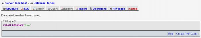

Nejdříve začneme novou databázíi fóra, kterou můžete vytvořit v PHPmyAdminu (součást Easy php), který můžete otevřít ve vašem prohlížeči tady: http://localhost/home/mysql/
Po vytvoření databáze se vám objeví hláška, že je databáze vytvořena

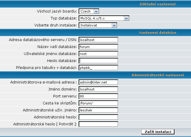

Otevřete pomocí prohlížeče vaše fórum (http://127.0.0.1/forum/), čímž spustíte jeho instalaci, na jejímž začátku musíte zadat několik údajů:

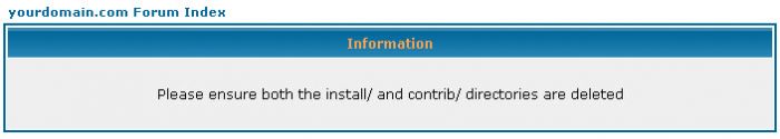

Vyskočí na vás zpráva, ve které se dočtete, že máte smazat složky instar/ a contrib/.

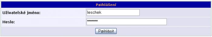

Pak opět klikněte v prohlížeči na odkaz k fóru - http://127.0.0.1/forum/ a pokračujte podle instrukcí. Nejdříve se je třeba přihlásit...

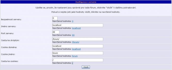

...a zadat pár údajů, které jsou potřeba k instalaci CH módu:
Běžte si dát kafe. Až ho dopijete, smažete složku install_cat/ a fórum by mělo být nainstalovaný.

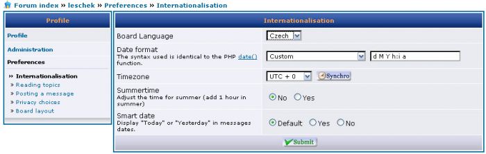

Jestli není fórum v češtině, jako že moje fórum nebylo, přihlašte se a změňte si nastavení jazyka v Profile/Preferences/Internationalisation (nezapomeňte kliknout na tlačítko "Submit".
