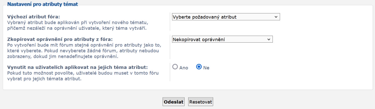

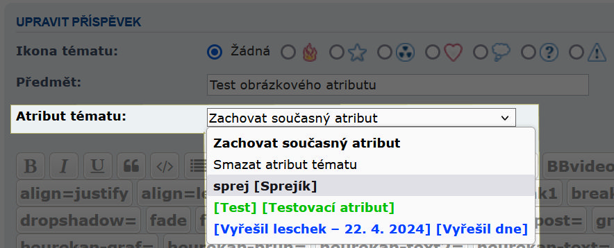

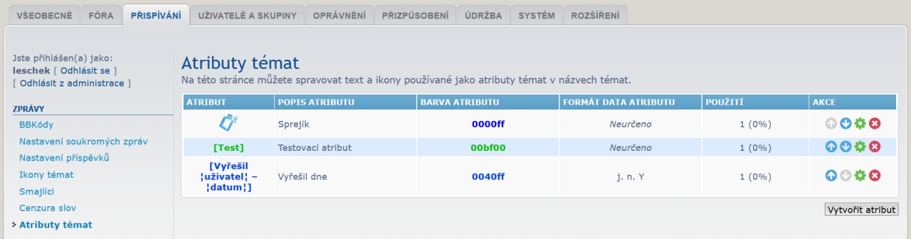

Pomocí rozšíření „Atributy témat“ můžete před názvy témat přidávat krátké předpřipravené texty, nebo obrázky. Hodí se to třeba pro označení témat s otázkama na podporu atd. (např: „Vyřešil X dne Y“, nebo Obrázek). U atributů jde nastavit barva a dají se v nich použít proměnné pro uživatelské jméno a datum. Taky jde vynutit na uživatelích, aby museli atribut zadat a vybrat pro fórum výchozí atribut.
Pokud chcete vícejazyčné atributy, tak si v jazykovém souboru (zkoušel jsem soubor hlavni_slozka_fora/ext/kaileymsnay/qte/language/kod_jazyka/attributes.php) vytvořte položku např.:
'QTE_MUJ_ATRIBUT' => 'Můj atribut',
a do pole „Název atributu“ zadejte QTE_MUJ_ATRIBUT (samozřejmě byste to měli udělat ve všech nainstalovaných jazycích).

„Atributy témat“ v názvech témat
Výběr atributu v tématu

Nastavení rozšíření najdete v „Administraci“ na záložce „Přispívání“ → „Atributy témat“.

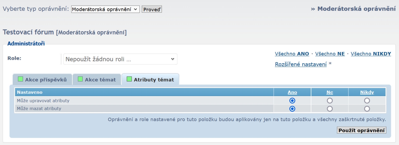

Důležité je nastavit pro každý atribut oprávnění pro fórum, ve kterém se může atribut používat v „Administraci“ → „Oprávnění“ → „Oprávnění fóra“ → vybrat fórum → vybrat uživatele nebo skupinu → záložka „Atributy témat“. Oprávnění jde kopírovat při vytváření atributu nebo v nastavení jednotlivých fór.
Další oprávnění jsou v moderátorských oprávnění fór.
