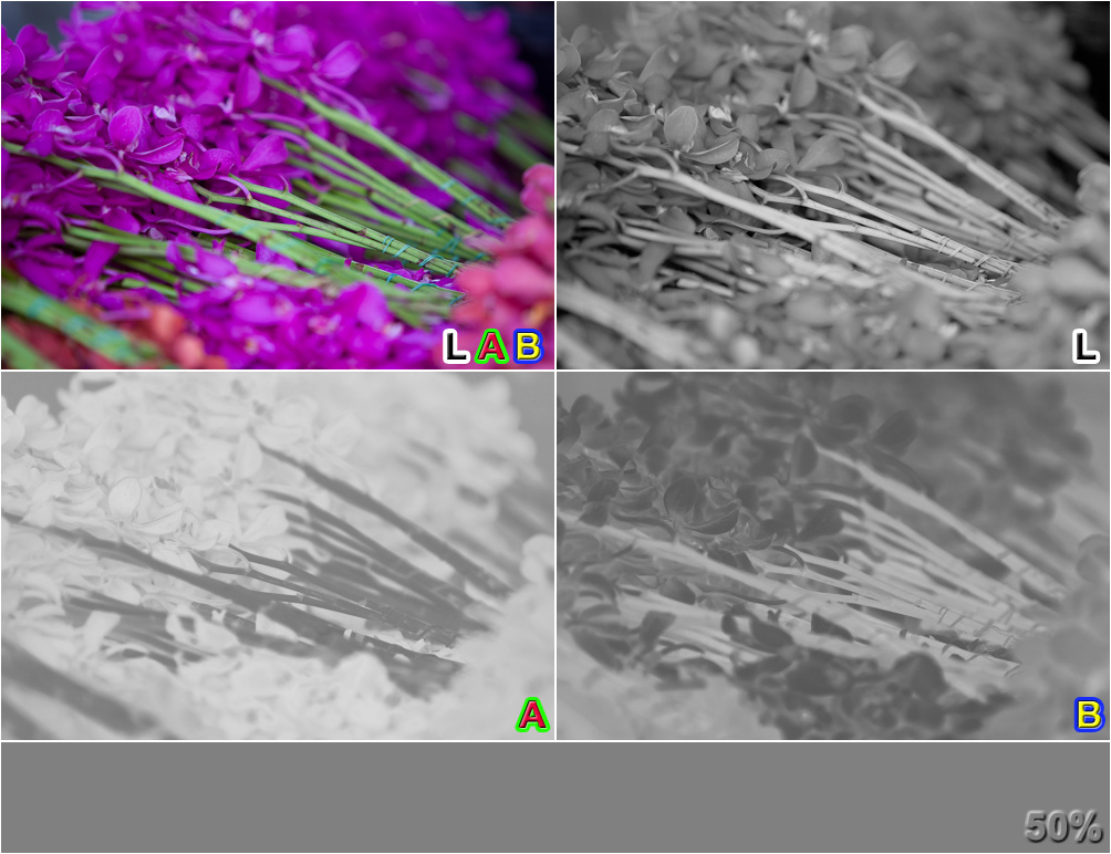

Pokud otevřete v PS obrázek tak zjistíte, že v LAB i v RGB vypadá úplně stejně. Velký rozdíl je ale v tom, jak vypadají jednotlivé kanály, ze kterých je obrázek složen. V RGB jsou to kanály R - červený, G - zelený a B - modrý, které každý obsahují jak barevné informace tak i kontrast obrázku. Čím je kanál světlejší, tím více dané barvy uvidíme (nebo by se dalo napsat, že jí kanál zablokuje méně). Na následujícím obrázku je dobře vidět že kanál G je v místech květů úplně černý (není tam žádná zelená) a na místě stonků je mnohem světlejší, protože stonky jsou zelené.
V LAB prostoru jsou obrázky složené taky ze tří kanálů, ale tentokrát jsou to kanály L, A a B, přičemž kanál L je nositelem kontrastu a proto vypadá jako černobílá verze obrázku (trošku světlejší), a kanály A a B obsahují jenom barevnou informaci. A právě toto oddělení kontrastu a barev je výhodné při úpravách barev fotky, protože můžete vypustit kanál L (neobsahuje žádné barevné informace) a stačí číst jen dva kanály A a B. Na následujícím obrázku se můžete podívat jak LAB kanály vypadají. Jak už jsem napsal, tak kanál L vypadá jako obrázek převedený do ČB. Kanál A je nositelem purpurové (možná budu dál nesprávně psát červené, ale líp se to pamatuje) a zelené barvy a kanál B obsahuje žlutou a modrou (na zapamatování toho, které kanály mají jakou barvu mi pomáhá to, že kanál B obsahuje modrou barvu - ang. blue. Každý kanál obsahuje barvy doplňkové - žlutá-modrá a purpurová-zelená.).
Na spodku obrázku je šedý proužek, který zobrazuje 50 % šedou. To co je v kanálu A světlejší než tento proužek je červené (purpurové) a co je tmavší je do zelena. Podobně pro kanál B platí, že co je modré je tmavší než 50% šedá a co je žluté je světlejší. Když se znovu podíváte na fialové květy můžete pomocí kanálu A říci, že obsahují více červené než zelené (protože jsou světlé) a v kanálu B více modré než žluté. Stejně tak stonky jsou více zelené než červené (purpurové) a více žluté než modré. Další pomůckou je to, že studené barvy (zelená a modrá) jsou v A a B kanálech tmavší než barvy teplé (červená a žlutá). Doufám že to dává alespoň trochu smysl. Ještě musím poznamenat, že na kanálech A a B není často dobře rozpoznatelné, co na obrázku je (protože jsem vybral fotku s celkem výraznýma barvama, tak to v mém příkladu neplatí).

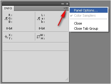

Před tím, než začneme číst barvy v LAB prostoru si musíte lehce upravit Photoshop. Nejdřív otevřete paletku "Info" ("Informace"). Pokud ji nemůžete najít tak se po ní podívejte v meníčku "Window" ("Okna") -> "Info" ("Informace"). Když se paletka otevře, tak klikněte na ikonu nahoře napravo (pod křížkem) a vyberte možnost "Panel Options" ("Volby palety").
Ve vyskočeném okně vyberte pod možností "Second Color Readout" ("Hodnota barvy 2"??) mód "LAB color" ("Barva LAB").

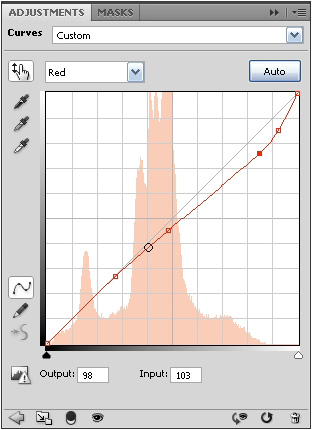

2. Pomocí červené křivky ubírám z fotky purpurovou barvu. Srovnávám hodnoty kanálů A a B na nulu, ale všímám si, že mi to přidalo do fotky i trochu modré (vlastně se stal opak toho, co v předchozím kroku). Hodnoty LAB na světlé části budovy jsou teď L (81) A (0) B (-3) a ve stínech mám L (51) A (0) B (0). Červená křivka vypadá takhle:
a fotka následovně.

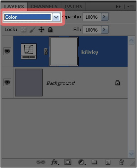

3. Pomocí velmi malé úpravy na modré křivce a ještě menší úpravy na zelené křivce získávám na budově na slunci i na části ve stínu nulové hodnoty kanálů A a B. Nakonec na vrstvě s křivkama měním prolnutí na "Color" ("barva"), protože úpravy křivek mohly změnit i světelnost fotky. Na výslednou fotku se můžete podívat potom co přejedete myší výchozí fotku.
