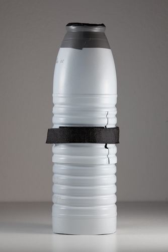

Komínek se dá velmi jednoduše a levně vyrobit. Není to úplně zadarmiko, protože potřebujete papírovou (kartonovou) trubku. Jako trubka dobře poslouží obal od už zkonzumovaných čipsů Pringles, kterýmu uřežete dno. Obaly od Pringles mají tu výhodu, že jsou uvnitř stříbrný, což je ideální a jsou kulatý díky čemuž je i osvětlená plocha kulatá. Další vhodný barvy jsou bílá a černá – jiný barvy budou fungovat jako barevnej filtr a světlo zabarví. Pokud budete mít štěstí jako já a máte Canon 580 EX, nebo jinej stejně velkej blesk, stačí trubku na blesk jenom nasunout. Pokud máte blesk větší než je obal od Pringles (jako můj druhý Canon 540 EZ), můžete komínek zkusit vyrobit z obalu od džusu nebo mlíka, který jsou uvnitř taky stříbrný.
Poslední dobou mám raději komínky z krabice na mlíko a to z toho důvodu, že je lze složit a tím pádem snadněji převážet, ale hlavně proto, že když dovnitř nalepíte na polovinu komínku černou kobercovou pásku (nebo cokoliv jinýho černýho), tak získáte lepší kontrolu nad světlem, které komínek opouští. Pokud máte komínek nasunutej na blesk stříbrnou částí, tak černá polovina (která míří ven) blokuje světlo a přechod mezi stínem a světlem bude ostřejší, než když budete mít komínek nasunutej na blesk tmavou polovinou (a světlá bude mířit ven).

Jestliže potřebujete, aby světlo z blesku nesvítilo jen jedním směrem, ale všude jinde ano, stačí použít gobo. Gobo vyrobíte tak, že vystřihnete z kartonu obdélník o rozměrech okolo 10 x 20 cm (když o tom tak přemýšlím, tak jedna stěna obalu od mlíka nebo džusu je ideální) a nalepíte na něj polovinu suchýho zipu s háčkama. To, že suchej zip nalepíte na větší plochu, vám dá možnost posunovat gobo na blesku a měnit podle potřeby jeho velikost. Když na blesk nalepíte dvě goba, získáte něco jako „barn door“ (dvířka), který redukují světlo, aby svítilo jen vertikálně nebo horizontálně.
Gobo se dá snadno udělat i z komínku, který je vyroben z krabice od džusu nebo mlíka (na rozdíl od Pringles komínku se dá džus komínek složit). Stačí na jeho boční stranu nalepit suchý zip s háčky.
