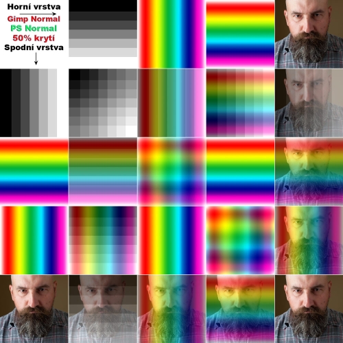

Výchozí režim prolnutí, který by se dal přirovnat ke dvěma fotkám položeným na sobě.
376
Pokud se změní "Opacity" ("Krytí") na 75% bude horní vrstva krýt spodní vrstvu jen na 75%, tzn. že přes horní vrstvu bude trochu vidět vrstva spodní.
377
Pokud změníte "Opacity" ("Krytí") na 50%, uvidíte ze spodní vrstvy zase o trochu víc
378

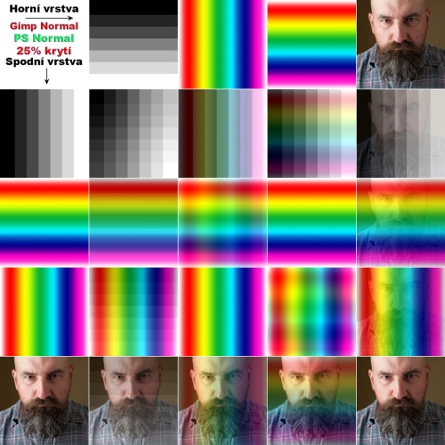

To platí i u "Opacity" ("Krytí") 25%
379
Když posunete "Opacity" ("Krytí") na 0%, nebude horní vrstva vůbec vidět.

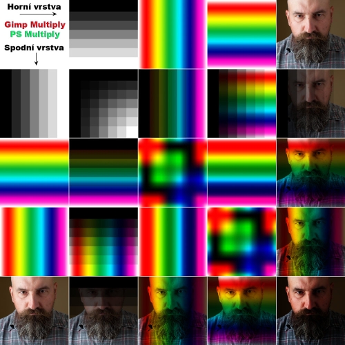

"Multiply" ("Násobit"), "Multiply" ("Násobení")[/size] ()
Tento režim prolnutí se dá přirovnat ke dvěma diapozitivům položeným na sobě. Barvy se násobí a výsledkem je vždy tmavší barva. V případě, že je na části jedné z vrstev bílá barva, bude pro to místo použita barva z druhé vrstvy. Pokud je tam černá, tak místo bude černé, ať je na druhé vrstvě cokoliv. Nezáleží na tom, která vrstva je nahoře a které dole.
384
Tento režim prolnutí se hodí např. při ztmavování světlých částí obrázků.

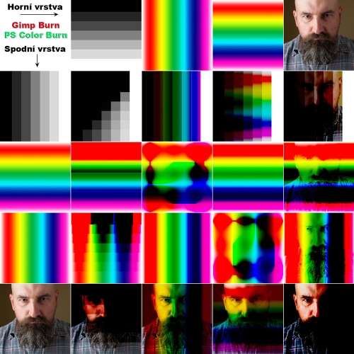

"Color Burn" - ("Ztmavit barvy"), "Burn" ("Ztmavování" [2.8],"Ztmavení" [2.6])[/size] ()
Barvy v kanálech se porovnají a zvýšením kontrastu se ztmaví barva ve spodní vrstvě, aby odpovídala vrstvě horní. A pak se ještě nějak sečtou. Záleží na tom, která vrstva je nahoře.

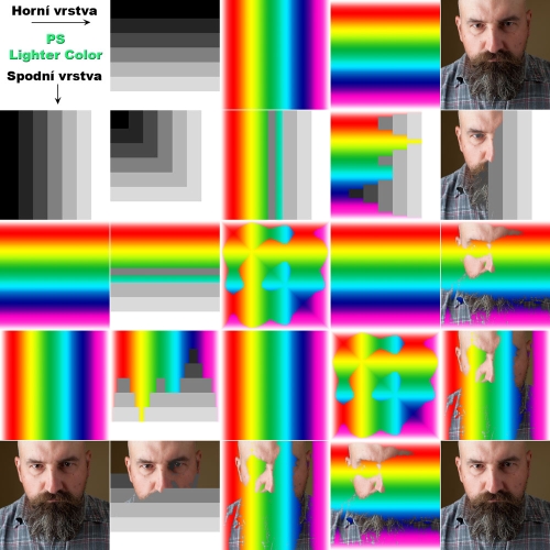

"Lighter Color" ("Světlejší barva") ()
Opak režimu "Darken Color" ("Tmavší barva"). Porovnají se barvy ve vrstvách a použije se ta světlejší. Podobné jako "Lighten" ("Zesvětlit"), ale tam se vybírá světlejší barva v každém kanálu a tak může vzniknout barva nová. Tady se porovnávají barvy celku a tak je použita jen barva z horní nebo barva ze spodní vrstvy. Nezáleží na pořadí vrstev.

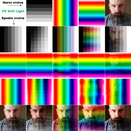

"Soft Light" ("Měkké světlo") - PS ()
Jako předchozí, ale výsledek je jemnější. Podle Adobe je to efekt podobný osvětlení obrazu rozptýleným světlem.
Při malování úplně černou nebo bílou vznikne výrazně tmavší nebo světlejší plocha, ale ne zcela černá nebo bílá. Záleží na tom, která vrstva je nahoře a která dole.
394

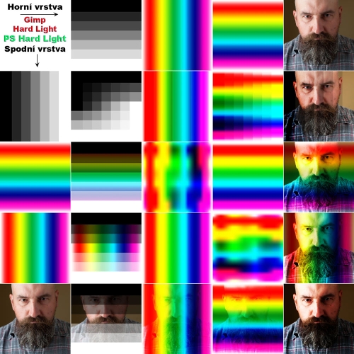

"Hard Light" ("Tvrdé světlo"), "Hard Light" ("Tvrdé světlo")[/size] ()
Podobné jako kdyby se u "Overlay" ("Překrýt") vyměnilo pořadí vrstev. Podle Adobe je to efekt podobný osvětlení obrazu ostrým bodovým světlem. Pokud je na horní vrstvě bílá, bude výsledná barva bílá a pokud je tam černá, bude černá. Záleží na tom, která vrstva je nahoře a která dole

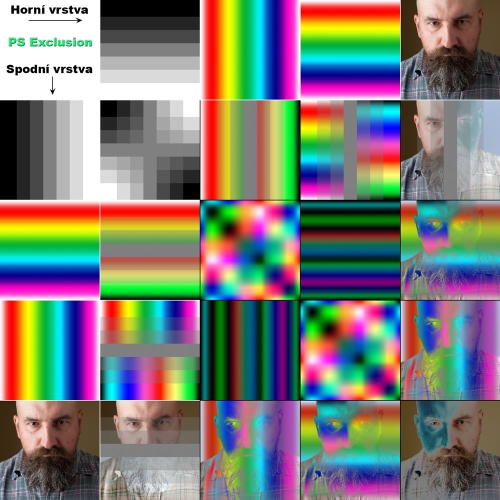

"Exclusion" ("Vyloučit") ()
Podobný, ale méně kontrastní efekt než předchozí.

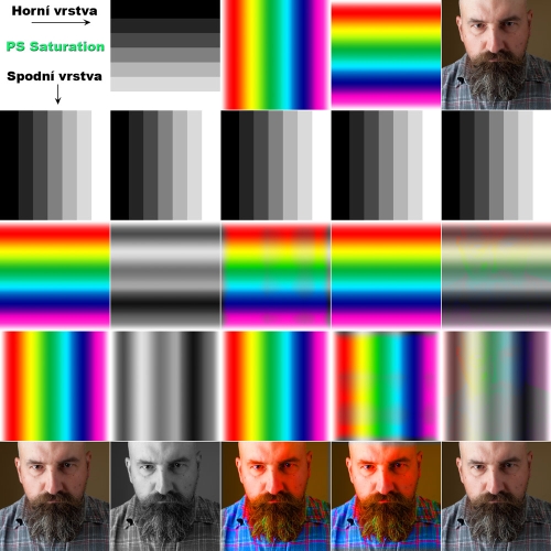

"Saturation" ("Sytost") - PS ()
Použije sytost z horní vrstvy a světlost a odstín z vrstvy spodní
407

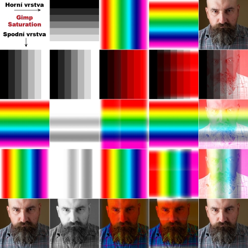

"Saturation" ("Sytost") Gimp ()
"Saturation" v Gimpu je jiný než "Saturation" v PS
421

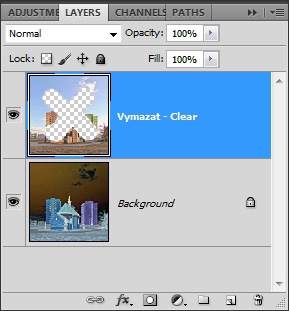

"Clear" ("Vymazat") ()
Pomocí tohoto režimu prolnutí smažete část vrstvy, takže zprůhlední. Lze použít s nástroji plechovka barvy , štětec , tužka a pro příkazy Vyplnit a Vytáhnout. Na dalším obrázku jsem invertoval spodní vrstvu a pomocí štětce udělal na horní vrstvě iXko. Paletka s vrstvama vypadá takto:
412
A tohle je obrázek (iXkem je vidět spodní vrstva):
