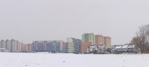

Po automatické úpravě vinětace, vyvážení bílé a expozice jednotlivých fotek a manuální úpravě expozice a barvy celkového obrázku jsem dokázal z programu na panoramata dostat následující, skoro dokonalou fotku:
1923
Když se přihlédne k tomu, z jakých fotek jsem začal panorama spojovat, tak je to opravdu úžasný výsledek. Po bližším prozkoumání obrázku se mi sice zdá, že pod a nad vysokýma panelákama má obloha a sníh mírně modřejší nebo zelenější odstín, nebo možná, že uprostřed panoramatu je obloha trošku růžovější než na zbytku fotky, ale v tomto případě to moc neruší. Pojďme se podívat, jak dopadlo panorama složené z upravených fotek z druhé řady:

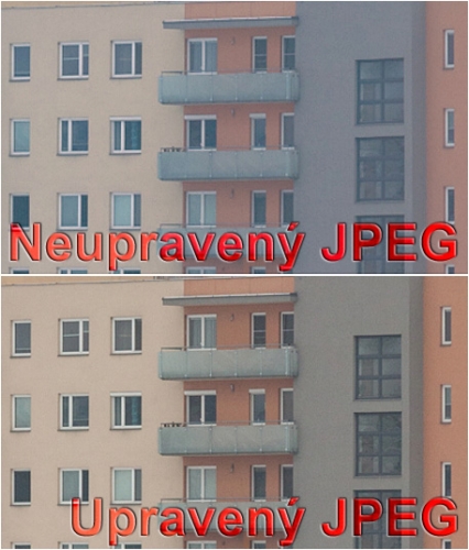

Tato fotka je o něco jasnější a má lepší barvy než ta před ní, která se najednou zdá, že má modrý nádech a jakoby byla focená za kouřovou clonou. Docela hodně je to vidět na tmavých místech, jako jsou třeba okna:
1928

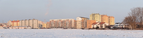

Druhý příklad je podobný, jen s tím rozdílem, že obloha už nebyla šedá, ale modrá a díky sluníčku jsou paneláky barevnější. Opět jsem schválně na skoro každé fotce nastavil jiné vyvážení bílé. Tentokrát už sem nebudu dávat dvě řady fotek, ale jen výsledná panoramata. První je trochu psychodelické panorama bez úprav vyvážení bílé:
1925
Na druhém obrázku je panorama složené ze stejné suroviny, ale s automatickým vyvážením bílé, vinětace a expozice jednotlivých fotek a s manuální korekcí expozice a barvy výsledné fotky v programu pro tvorbu panoramat:

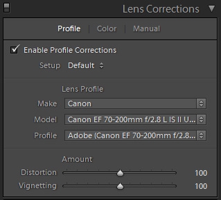

    • 1a. V LR na paletce "Lens Corrections" ("Korekce objektivu") - záložce "Profile" ("Profil") stačí zatrhnout "Enable Profile Corrections" ("Povolit korekce podle profilu") - tím se upraví soudkovitost a další zkreslení objektivu + vinětace.
      1929

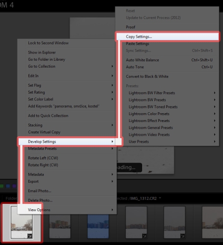

Po dokončení úprav první fotky je třeba úpravy zkopírovat do ostatních fotek, které budou tvořit panorama. Samozřejmě jde úpravy uložit v předvolbě a postupně je aplikovat na zbytek fotografií, ale to je zbytečně moc práce. V LR i ACR se dají úpravy zkopírovat na všechny fotky najednou. V LR stačí kliknout pravým myšítkem na upravenou fotku, ze které se budou nastavení kopírovat, v nabídce se vybere "Develop Settings" -> "Copy Settings..." ("Kopírovat Nastavení...").
1937

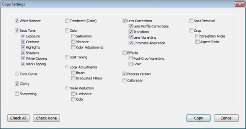

Tím se otevře nové okno, ve kterém se vyberou úpravy, které se mají z původní fotky zkopírovat:
1938
Jak vidno, tak jsem vybral vyvážení bílé, základní tonální nastavení a korekce objektivu - tedy to, co jsem na fotce upravoval. Kromě toho jsem ještě zatrhl verzi procesu, což v mém případě není důležité, protože všechny fotky jsou importovány do LR najednou (a mají stejnou verzi procesu), ale pokud to nezatrhnu, tak se zobrazí hláška o tom, že pokud mají fotky jinou verzi procesu, může dojít k jinému vizuálnímu výsledku než se očekává. Výběr úprav, které se zkopírují, se potvrdí tlačítkem "Copy" ("Kopírovat").
