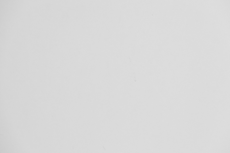

Další příklad je fotka bílé desky:
jejíž histogram má kopeček na pravé straně, kde jsou zobrazeny světlejší tóny.

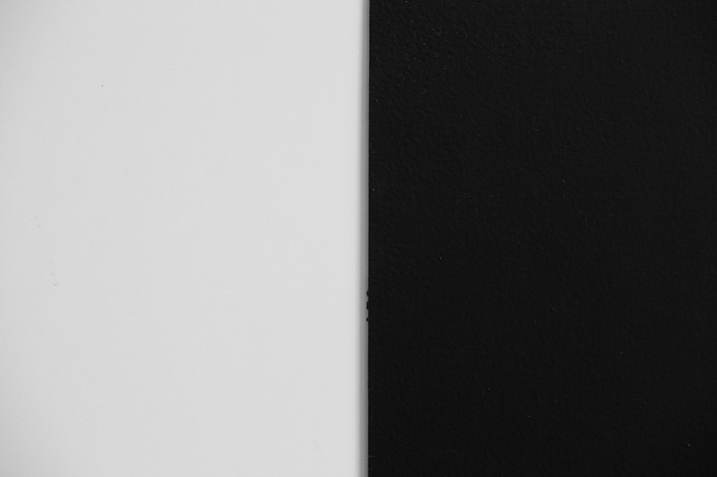

Pokud obě desky vyfotím vedle sebe:
Mělo by se to zobrazit i na histogramu, ne kterém se teď objeví kopečky dva - ten vlevo patří tmavé desce a za ten vpravo může deska světlá.

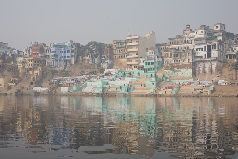

Když fotíte ve smogu, tak není těžký udělat málo kontrastní fotku
na které převládají šedé odstíny a chybí hodně světlé a hodně tmavé tóny.

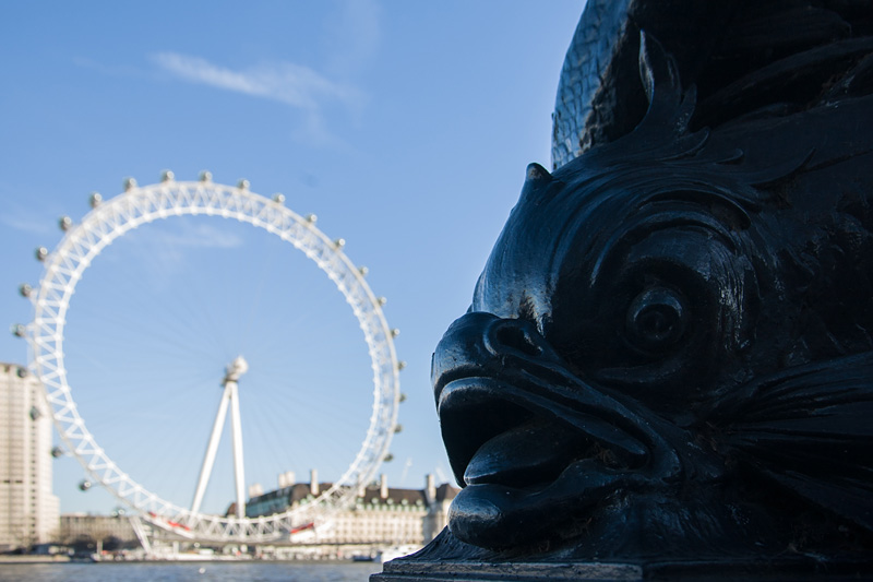

Na druhé straně, když smog není a vy fotíte bílé ruské kolo a černý odlitek ve tvaru ryby, dostanete fotku s vyšším kontrastem
jejíž histogram vypadá takhle (všimněte si podobnosti s histogramem černé a bílé desky ze začátku článku):

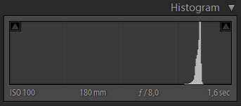

To ale v žádném případě neznamená, že kontrastní fotka nemůže mít dostatek středních tónů, jak můžete vidět na tomto obrázku, který obsahuje celý rozsah tónů, ale těch středních je v něm nejvíc:
histogram obrázku vypadá takto:

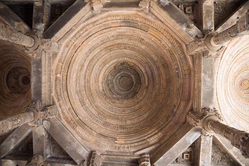

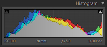

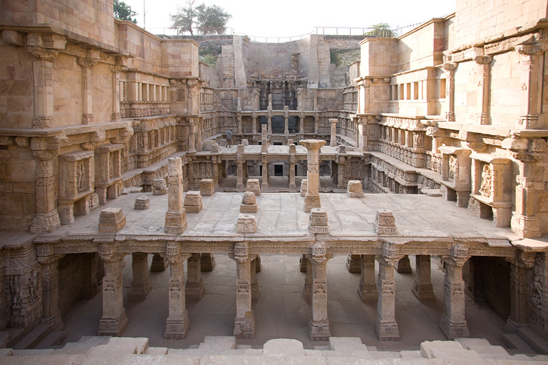

Pokud máte lepší foťák, tak se vám přepaly zobrazí při prohlížení fotek na displeji. Kromě lepších foťáků umí přepaly zobrazit třeba už zmíněný Lightroom a další softwéry. Na následující fotce je studnový templ a při focení jsem si mohl vybrat, jestli budu mít vnitřek templu tmavý, ale fotka bude bez přepalů nebo budu mít vnitřek tak nějak akorát, ale na fotce bude přepal (naštěstí fotím na RAWy a tak se s tím nějak poperu. A taky jsem si udělal i tmavší fotku, ze které by mohli jít použít světlé části).
Pokud se podíváte na histogram, můžete si na jeho pravém okraji všimnout bílé linky, která naznačuje přepal (v LR ho taky signalizuje bílý trojúhelník napravo nahoře)

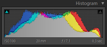

Na další fotce z jinýho templu jsem se snažil vyfotit vytesanou sochu a nemít přepal ve dveřích, což se mi ne úplně podařilo, ale přepal je tak malej, že s ním dokážu žít. Díky tomu mi ale tmavé tóny fotky (stíny) vyběhli z histogramu a jsou úplně černé. To sice fotografům tolik nevadí jako přepaly, ale rozhodně se stíny obnovují stejně blbě jako přepaly (opět to jde o hodně líp, pokud fotíte na RAWy).
A tady je histogram, na kterém je vidět jak jsou stíny narvaný na levým okraji

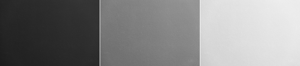

Abych to vysvětlil (a taky to, proč o tom píšu ve článku o histogramech), vrátím se k focení desek ze začátku. Začnu černou deskou, kterou můžete vidět na všech třech fotkách, ze kterých je složen následující obrázek
A tady jsou histogramy
Nejdřív musím všechny ujistit, že se fakticky jedná o stejnou desku. Prostřední fotka je správně exponovaný obrázek podle expozimetru ve fotoaparátu. Je sice focená na manuál (protože zkrátka na manuál fotím skoro všechno), ale stejnou fotku dostanete i při focení na mód automatické expozice. Co tímto chci říct je to, že fotoaparát nerozezná jestli je věc tmavá nebo světlá, ale vypočítá průměr z fotografované scény a podle toho exponuje. Pokud fotíte jednolitou plochu, tak dostanete šedou fotku a nezáleží na tom, jestli je plocha černá nebo bílá (schválně si to zkuste). Samozřejmě že v případě, kdy fotíte tmavou a světlou desku dohromady, expozimetr funguje docela dobře (jak se můžete přesvědčit na začátku článku na fotce dvou desek). Fotografové samozřejmě vědí, jak fotoaparát počítá expozici a proto, pokud by chtěli mít na diáku černou (a ne šedou) desku, museli by o dva stupně scénu podexponovat, čímž se dostáváme k první fotce skupiny. Protože ale používáme digitální fotoaparát, je lepší desku přeexponovat o dva stupně a vyfotit ji jako bílou a potom ji v nějakém programu ztmavit (třetí fotka ve skupině).

V dalším testu jsem vyfotil tři fotky bílé desky (opět na ISO 800 a se sníženou redukcí šumu na nulu), které můžete vidět v první řadě. Pak jsem u všech upravil expozici v Lightroomu. Nejtmavší jsem zesvětlil o cca 3.5 expoziční stupně (EV) prostřední jsem zesvětlil o 1.5 EV a nejsvětlejší jsem ztmavil o 0.5 EV - tyto fotky jsou v druhé řadě. Na jednotlivých fotkách jsou 100% výřezy a pokud na obrázek kliknete, tak se zobrazí v plné velikosti.
Výsledek obou testů svědčí o tom (tedy alespoň podle mě), že čím světlejší je originální fotka, tím lepší je po její úpravě výsledek. Proto, pokud chcete z vašeho fotoaparátu dostat co nejlepší kvalitu fotky, je nejlepší exponovat tak, aby byly data v histogramu co nejvíc napravo, ale zase tak, aby nedošlo k přepalům. Potom se fotka jednoduše ztmaví v nějakém editoru jako je LR atd. Bylo by vynikající, kdyby výrobci dokázali na tohle zareagovat a nabídli možnost měření expozice, aby se světla fotky dostali co nejblíž k pravému okraji histogramu. Teoreticky by to šlo vyřešit nějakým firmwarem a ani by to nemělo být moc složitý, protože foťáky expozici měřit umí a taky by měli vědět, jak daleko jsou světla na fotce od okraje histogramu . A o tuto vzdálenost by stačilo fotku přeexponovat.

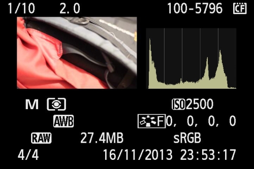

Díky za připomínku. Pokud někdo neví o čem Honza mluví, tak na fotoaparátu jde přepnout zobrazení histogramu na Jas nebo RGB (obrázek z Canonu 5D2):
2854
což zobrazí následující histogramy (první je jas a druhý RGB):
2855 2856

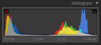

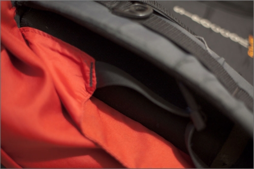

Na obrázku jsem schválně přeexponoval červenou, což je na pravé straně červeného kanálu na RGB histogramu celkem dobře vidět (obrázek jde zvětšit kliknutím). Na jasovým histogramu se to ale neprojevuje. Pamatuju si, že mi kdysi někdo vysvětloval, že mám vždycky fotit podle RGB histogramu, protože je to přesnější (což jsem nikdy nedělal - odjakživa používám jen jasový histogram). Nicméně jsem vyzkoušel, že když je přepal v jednom kanálu, tak to není problém a na fotce není nic poznat, protože ve zbývajících dvou kanálech pořád nějaké detaily jsou. Když se otevře fotka z předchozích skrýnšotů v LR:
2857
Na fotce jsem schválně zakliknul zvýraznění přepalů, který jsou červeně a můžete je vidět jako několik teček v pravém horním rohu, kde je bílý text - no možná je lehce nažloutlý, jak je vidět na následujícím histogramu z LR. Rozhodně ale není červený. Červená je sice hodně světlá, ale na histogramu v LR není, na rozdíl od RGB histogramu z foťáku, žádný červený přepal vidět:
2858
Pokud se u obrázku sníží o dva kroky expozice, tak dostanu fotku s pěknou červenou:
2859
Nakonec jsem ještě vyfotil stejnou fotku na RAW + JPEG a ani po otevření JPEGu na fotce v LR žádný červený přepal nebyl.
