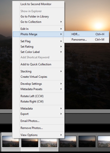

- Vyberte fotky, které chcete sloučit do HDR a pomocí pravého myšítka vyberte v kontextové nabídce "Sloučit fotografie" ("Photo Merge") - "HDR..". V modulech "Knihovna" ("Library"), "Fotokomora" ("Develop") a "Mapa" jde najít stejně pojmenovanou funkci v meníčku "Foto".

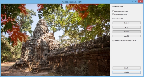

- Po zpracování fotek, během kterého nemůžete v LR nic dělat, se otevře následující okno, ve kterém je náhled HDR souboru a několik možností:
- "Automatické zarovnání" ("Auto Align") - Pokud máte výchozí fotky focené z ruky, tak tuto možnost zatrhněte, protože dokáže fotky automaticky zarovnat. Při focení ze stativu to potřeba není, ale zatím jsem si nevšiml na výsledné HDR fotce žádného negativního účinku, když se použijí fotky focené ze stativu (tzn. fotky, které by měly být zarovnané) a tato možnost je zatržená.
- "Automatické tónování" ("Auto Tone") - Pokud tuto možnost zatrhnete, tak bude konečná fotka automaticky otónovaná. "Automatické tónování" funguje tak, že se fotka vyexportuje a pak je na ni v modulu "Fotokomora" ("Develop") aplikované určité nastavení, které je stejné, jako když se na panelu "Základní úpravy" ("Basic") klikne na tlačítko "Auto".
Po kliknutí na tlačítko "Auto" (nebo zatržení "Automatického tónování") mají v případě HDR fotek jezdci "Světla" ("Highlights"), "Stíny" ("Shadows"), "Bíle" ("Whites") a "Černé" ("Blacks") vždy stejné nastavení (viz následující obrázek) a mění se pouze nastavení jezdce "Expozice":
Fotky s tímto nastavením vypadají vcelku dobře a pro jejich další vylepšení jsou potřeba jen menší úpravy, ale tak nějak jsem od funkce s názvem automatické tónování očekával trošku víc než jen automatickou úpravu expozice. - "Odstranění duchů" ("Deghost Amount") - Pomocí tlačítek "Žádné" ("None"), "Nízké" ("Low"), "Střední" ("Medium") a "Vysoké" ("High") jde určit jak dobře budou z konečné HDR fotky odstraněny pohybující se objekty (např. auta, lidi, listí atd.). Po několika testech jsem zjistil, že nejlíp odstraní duchy tlačítko "Vysoké" ("High"), nicméně v místě odstranění duchů jsou (hlavně ve stínech) výsledné HDR fotky často hodně zrnité (protože na výsledné HDR fotce je tato část sloučená z méně fotek než zbytek fotky). Pro co nejlepší kvalitu konečné HDR fotky je nejlepší vybrat co nejmenší (nebo žádné) odstranění duchů. Na následujícím obrázku (odraz stromu ve vodě) je porovnání dvou konečných HDR fotek sloučených ze stejných souborů. Jediný rozdíl je v míře odstranění duchů. Pro fotku vlevo bylo použito "Nízké" a pro fotku vpravo "Vysoké".

- "Zobrazit překrytí odstraněných duchů" ("Show Deghost Overlay") - Pokud tuto možnost zatrhnete, tak se zobrazí místa, na kterých budou odstraněni duši (s červeným překrytím):
- Pokud jste spokojeni s nastavením, tak klikněte na tlačítko "Sloučit" ("Merge") a po nějaké době se mezi soubory objeví nový obrázek, se kterým můžete pracovat jak jste zvyklí a jak je popsáno třeba tady. Během vytváření nového HDR souboru můžete s Lightroomem pracovat - třeba vybírat další fotky, ze kterých chcete vytvořit HDR soubor.
