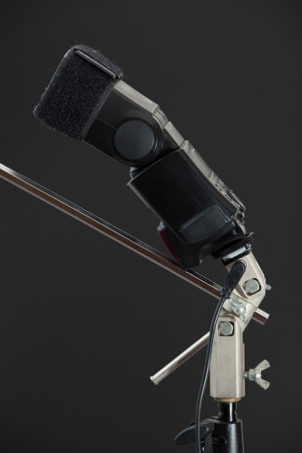

Držák deštníku je docela speciální zařízení, a proto se v kamenných obchodech dost špatně shání a prodavači většinou ani netuší, že něco takového existuje. Já to vzdal a v Ebay obchodě Fotomagazin-24eu, který už bohužel nefunguje, jsem našel přesně to, co jsem hledal. Je to adaptér, který můžete vidět na obrázku. Na jedné straně ho zastrčíte na šroub stativu, můžete do něj dát deštník a ještě má sáňky na blesk s kontakty (Hot Shoe) spojené s PC zdířkou (do té se zasune kabel vedoucí z rádioodpalovače). Další výhodou tohoto držáku je to, že má dva klouby a proto jde blesk sklopit tak, že je rovnoběžný s tyčkou deštníku. Ale abych jen nechválil - ze tří držáků jsem u dvou musel přepájet drátky, které vedou z PC zdířky k sáňkám pro blesk. Nevím, jestli se tento držák ještě někde vyrábí, ale jestli ho fakt chcete, tak ho můžete extrémně předraženej koupit v tomto obchodě. Pokud máte dílnu s nářadím (stolní vrtačku), můžete si za pár korun zkusit udělat adaptér sami (ta radost z vlastního výrobku bude nepopsatelná) stejně jako to udělal finský fotograf Aki Korhonen.
Jak už jsem napsal, zmíněný držák deštníku asi už sehnat nejde, ale na Ebayi najdete desítky dalších levných držáků - stačí, když do vyhledávání zadáte Umbrella holder. Několik držáků jsem vyzkoušel, ale asi nejvíc mi z Ebayovské nabídky vyhovuje tento:
který můžete koupit v obchodě cotswoldphoto (mimochodem majitel je velmi nápomocný). Držák je kovový a díky své konstrukci velmi dobře drží i v ohnuté poloze. Naspodu držáku je pojistka, která má zabránit pádu ze světelného stativu. Součástí držáku je i hliníkový nástavec (podobný tomu, který je ve světelném stativu), který se strčí do díry a jde našroubovat (má i redukci) na např. normální stativ. Další částí je šroubovací svorka, do které lze zatáhnout snad jakýkoliv blesk, odpalovač se sáňkama nebo redukce se sáňkama. Celkově působí držák deštníku velmi bytelně a můžu ho jenom doporučit. Ale abych jen nechválil. Díra na deštník (alespoň u toho držáku, co jsem koupil) je menší a deštník do ní skoro nejde strčit. Naštěstí je díra vyvrtaná v umělohmotným špalku a tak ji nebyl problém rozšířit vrtákem. A taky šroub, kterým se dotahuje držák na světelný stativ by mohl mít křidýlka, abych mohl držák přidělat na stativ o něco pevněji (trošku se protáčí, což většinou není problém). Tohle se ale taky dá vyřešit pomocí šroubu s křidýlkama (já koupil ten můj držák před pár lety a možná už mají šroub vychytanej).

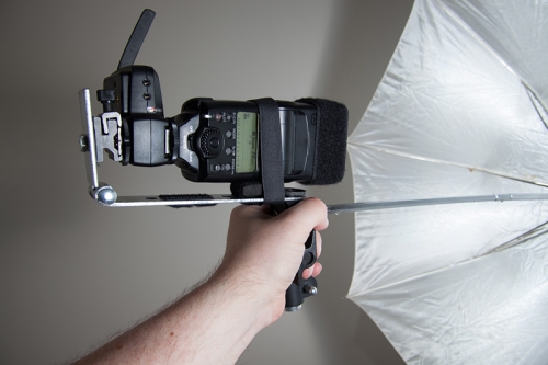

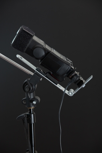

Většina držáků deštníku a blesku má jen jeden kloub a to znamená, že je hlava blesku relativně daleko od tyčky deštníku a potom světlo z blesku nemusí dopadnout do středu deštníku. Tomu by se dalo zabránit tak, že se blesk na držák deštníku položí (má to ještě tu výhodu, že blesk leží a jeho patice je míň namáhaná). K tomu stačí velmi jednoduchý L adaptér, který by se dal popsat jako kus pásoviny ohnutý do písmene eL se dvěma dírama na šroubky. Jedna slouží k přišroubování k držáku deštníku (díra na delší straně) a druhá slouží k připevnění nějakých sáněk na blesk (jedné z kostek, o kterých budu psát za chvilku). L adaptér (asi se to tak nejmenuje) můžete koupit v Ebay obchodě cotswoldphoto,o kterém jsem se už zmiňoval nebo si ho můžete jako já vyrobit sami.
Tuhle jsem byl v železářství a všiml si, že tam za cca 38 kč prodávají 18 cm panty na dveře (mají i jiné délky, ale já koupil tenhle), které už mají v sobě několik děr. Jedno rameno pantu jsem odřízl a pomocí šroubu (který se fakt špatně shání, protože má jiné stoupání (1/4" UNC) než normální šrouby. Nakonec jsem ho sehnal v obchodě Fabory a má číslo 02430.063.012) jsem přidělal k pantu . Další vytunění pantu spočívalo v polepení suchým zipem, ke kterým přidělávám polštářek z karimatky (čtvereček polepenej suchým zipem), aby se blesk nedřel o šroub a zajišťuju pant před otevřením páskem suchýho zipu, kterej vede okolo blesku.
Pokud se přidělá pant k držáku deštníku pomocí poslední dírky, tak je i dobře vyváženej a lze ho relativně dobře držet v ruce (pomocí hlasem ovládaného stativu alias asistenta nebo jednou rukou držet blesk a druhou foťák).
