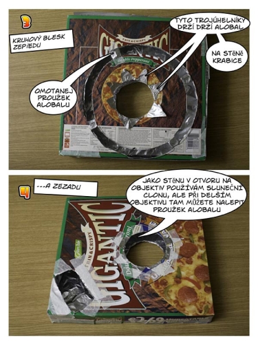

Kruhovej blesk (ang. ring flash), vhodnej třeba na portréty nebo makro, nemusí stát spoustu tisícovek. Stačí nápad (bohužel ne můj), šikovný ruce (šikovnější než moje jsou lepší, jak uvidíte za chvíli) a v neposlední řadě chuť na pizzu a můžete začít vyrábět svůj první kruhovej blesk. Myslím, že následující návod je docela postačující. Jenom němu přidám pár poznámek:
  • Pokud do krabice nedáte alobal, tak přijdete o trochu výkonu blesku a papír, jestli není úplně bílej, může lehce zteplat barvu blesku.
  • Na soustředný kruhy je lepší kružítko než poklička. Neseknete se o tolik jako se stalo mě.
  • Alobal přilepte vteřinovým lepidlem ke krabici – půjde vám líp zavřít.
  • Při prvních pokusech s hotovým bleskem jsem zjistil, že mi blesk svítí víc vrchem kruhu. Pomohlo dát do krabice před blesk alobal (nalepil jsem ho na jedné straně na spodek otvoru pro blesk a na druhé straně na vrchol blýskacího kruhu, kterej odrazí světlo napřed o stěny krabice).
  • Užijte si to!
