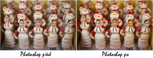

Můj oblíbenej způsob na zvýraznění barev fotky je pomocí Lab režimu. Je to trošinku složitější než zvýraznění barev pomocí měkkého světla, ale výsledek se, podle mě, dá použít na víc druhů obrázků. V krátkosti by se to dalo popsat nějak takhle – po konverzi z RGB do Lab režimu se pomocí křivek upraví jednotlivý kanály a obrázek se znovu zkonvertuje do RGB barev. Asi to zní strašně, ale není to zas taková hrůza.

3. Na paletce s vrstvama nastavte „Krytí“ (to jak moc bude horní vrstva překrývat tu pod ní) podle toho jak je to pro obrázek vhodný (pro moji fotku to bylo 30, ale pro méně barevnou fotku to může být víc).
