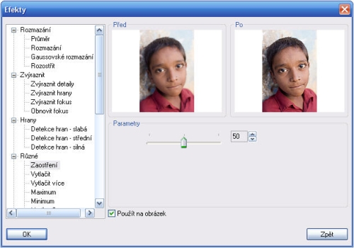

5. Po zmenšení můžete znovu kliknout na „Filtr“ -> „Efekty“ a vybrat „Zaostření“.
1198
Jestli dole zatrhnete „Použít na obrázek“ tak se vám efekty zobrazí na hlavním obrázku.

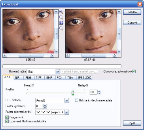

7. Fotka už je malá, ale ještě je vhodné zmenšit její velikost souboru (kB).
1200
Klikněte na „Soubor“ -> „Exportovat“, otevře se okno, na kterém opět vidíte, jak bude vypadat fotka před a po zmenšení (pomocí lupy mezi obrázky můžete určit zvětšení náhledů), ale hlavně pod druhým náhledem můžete vidět velikost fotografie, která se mění podle toho, jak pohybujete jezdcem, nebo jaké volby zatrhnete.
Až budete s výsledkem spokojeni, kliknete na tlačítko „Ukládání“, zadáte cestu, kam chcete fotku uložit a můžete jít na kafe.

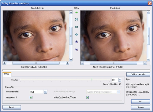

7. Pod volbou typu souboru vidíte, v jaké kvalitě bude soubor uložen. Klikněte na tlačítko „Options“ („Volby“) nebo na nápis „JPEG: Quality = XY“ („JPEG: Kvalita = XY“). Tím se otevře nové okno s rozšířenýma možnostma uložení ve formátu JPEG.
1206
„Quality“ („Kvalita“) – jezdcem nastavte, jakou chcete kvalitu fotky, která ovlivňuje konečnou velikost souboru obrázku (to jako kolik KB nebo MB bude mít). Většinou se pro dobrý poměr mezi kvalitou a velikostí souboru používá hodnota okolo 80 %. Záleží samozřejmě na tom, kolik je na fotografii detailů.
Pod fotkou můžete vidět řádek „New File Size“ („Nová velikost souboru“), pomocí kterého můžete kvalitu určit. Tomu taky můžou pomoci dva náhled nahoře, v nichž vidíte fotku „Před uložením“ („Before“) a „Po uložení“ („After“).
Pomocí tlačítek mezi náhledama, lze měnit velikost náhledu, popřípadě obě okna otevřít v celoobrazovkovém režimu „Celá obrazovka“ („Full Screen Compare“).
Další možnosti můžete nechat tak, jak vidíte na obrázku.
8. Potvrďte vaše nastavení kliknutím tlačítko „OK“ (okno se zavře) a pak klikněte na tlačítko „Uložit“, čímž se fotka uloží.

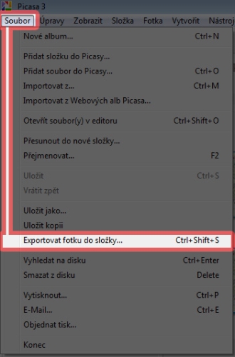

Picasa slouží v první řadě jako prohlížeč a správce fotografií v počítači. Je to freeware a tak ho můžete zadarmo stáhnout třeba na stránkách Googlu, který ho nyní vyvíjí. Následující návod a sestřely obrazovky jsou z Picasy 3.9.0 verze 135.93,0.
Picasa není úplně nejlepší program na zmenšování fotek, ale vzhledem k jeho (nebo její?) oblíbenosti ho (ji) nemůžu ignorovat. Pokud chcete v Picase zmenšit fotku, rozhodně se nepouštějte do hledání funkce "velikost obrázku" nebo něčeho podobnýho, ale klikněte na "Soubor" -> "Exportovat fotku do složky". Před tím, ale musíte kliknout na fotky, které chcete zmenšit.
546
Po kliknutí na "Exportovat fotku do složky" se otevře následující okno, ve kterém můžete nastavit několik parametrů pro export a zmenšení obrázků.

Další možnost "Přidat čísla k názvům souborů kvůli zachování pořadí" se mi naopak líbí. Pokud ji zatrhnete, tak se na začátku názvu fotky vytvoří číslo a fotky jsou podle těch čísel seřazeny.
"Velikost Fotky" protože je tohle návod na změnu velikosti fotek, tak zatrhněte možnost "Změnit velikost na:" a zadejte velikost, jakou chcete, aby měla delší strana fotky (tahle hodnota zůstane uložena do dalšího exportu fotek - halelůja) - pro web je vhodná velikost okolo 800 - 1000 px (já používám 800px).
Pomocí možnosti "Kvalita fotky" nastavíte jak už název napovídá, kvalitu fotky, která ovlivňuje velikost souboru. Docela dobrý kompromis mezi kvalitou fotky a velikostí souboru je 80%. Bohužel v Picase není náhled změněného obrázku a ani jeho nová velikost se nikdy nezobrazí. Výchozí hodnota Picasy pro kvalitu je 85% a vaše změna nastavení se neuloží.
Pokud zatrhnete možnost "Vodoznak" můžete do vašich exportovaných fotek vložit velmi jednoduchý nápis, který bude mít barvu podle pozadí (aby na něm byl vidět) a bude vpravo dole. Bohužel se nedá nastavit ani jeho umístění, ani barva, ani velikost a není tu ani možnost použít jako vodoznak vlastní obrázek.
Jak už jsem napsal, Picasa není nejlepší program na zmenšování fotek. Fotky sice zmenší, ale možnosti nastavení a jeho kontroly (náhled) nejsou nijak ohromující. Co mi vadilo nejvíc je, že si Picasa nezapamatuje mnou změněné hodnoty nastavení.
