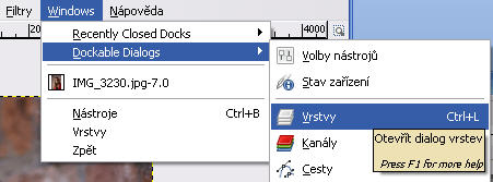

2. Na paletce s vrstvama duplikujte vrstvu „Pozadí“ (Jestli nemůžete najít paletku s vrstvama, tak klikněte na „Windows“ -> „Dockable Dialogs“ -> „Vrstvy“. Vypadá to, že část Gimpu není přeložena). Klikněte na ni pravým myšítkem a vyberte „Duplikovat vrstvu“. Měla by se vytvořit vrstva „Pozadí kopie“.

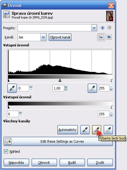

3. Označte vrstvu kliknutím a v možnostech „Barvy“ vyberte „Úrovně“.
4. V otevřivším se okně, klikněte na prostřední kapátko „Vyberte šedý bod“ a na vašem otevřeném obrázku vyberte nějaké světlé bílé až šedé místo (závoj nevěsty, bělmo očí atd.) a klikněte na něj. Na obrázku uvidíte dolů utíkající okraj a změnu barvy. Klikněte na tlačítko „Budiž“
