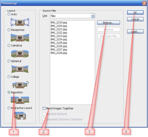

1. Pokud ve Photoshopu, zatím ještě bez obrázků, kliknete na „File“ („Soubor“) -> „Automate“ („Automaticky“) -> „Photomerge“ („Sloučení fotografií“), otevře se vám následující okno:
1714
ve kterém v nabídce „Layout“ („Rozvržení“) zvolte možnost „Reposition“ („Pouze změnit polohu“). Díky této volbě budou obrázky jen posunuty tak, aby byl jejich obsah zarovnán (na skrýnšotu je to č. 1)
Dejte si pozor na to, aby nebylo zatrženo“Blend Images Together“ („Prolnout obrazy mezi sebou“). Když máte tuto možnost vypnutou, tak se nevytvoří masky ve vrstvách (na skrýnšotu je to č. 2).
Klikněte na tlačítko „Browse“ („Procházet“), najděte fotky, které chcete spojit do panoramatu (č. 3) a nakonec klikněte na tlačítko „OK“. Chvilku to trvá, ale nakonec se vytvoří panorama:

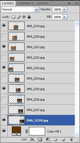

Jestli si otevřete paletku s vrstvama, tak si určitě všimnete, že každá vrstva obsahuje jednu fotku.
1716
To se docela hodí, protože je možno lehce upravit odstíny jednotlivých fotek, nebo je úplně skrýt, jak jsem udělal já. V mém panoramatu se fotky překrývají příliš (fotil jsem z ruky a chtěl jsem mít jistotu, že nevynechám místo mezi fotkama), proto jsem některé vrstvy skryl (pomocí oka před náhledem vrstvy). Pokud bych nechal fotky všechny, tak by nebylo přes jejich okraj (kterej teprve budeme tvořit) skoro nic vidět.

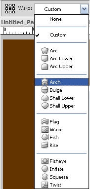

Jestli jste s polohou fotky spokojeni, tak klikněte na liště na tlačítko „Switch between free transform and warp modes“ („Přepnout mezi režimem libovolné transformace a pokřivení“). V okýnku, kde je ve výchozím nastavení napsáno „Custom“ („Vlastní“) vyberte „Arch“ („Klenba“).
1731
Fotka, kterou transformujete, by se měla docela hodně prohnout. To je ale v pořádku, protože velikost prohnutí můžete upravit pomocí políčka „Bend“ („Ohnutí“) nebo tažením myši za okraj. Pokud jste s prohnutím a natočením fotky spokojeni, klikněte na potvrzovací tlačítko nebo klávesu „Enter“. Další fotky natočte a pokřivte stejným způsobem. Hodnoty pro pokřivení, které jsem použil (políčko „Bend“ („Ohnutí“)) se pohybovali mezi 5-10 % a je možno se pohybovat v kladných i záporných hodnotách. Protože se mi úpravama panorama posunulo příliš doprava, tak jsem musel přidat několik stovek pixelů plátna (viz. Bod č. 2 v tomto návodu – „Velikost plátna“). Konečný obrázek teď vypadá takto:
