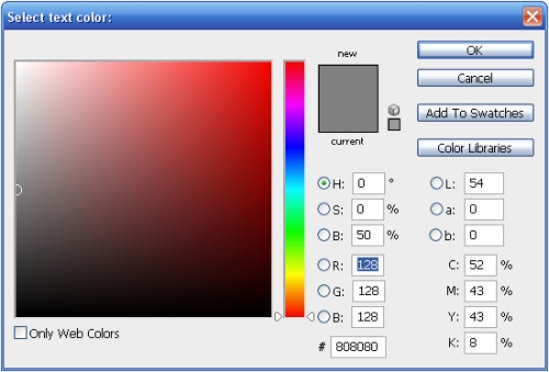

Nahoře v pruhu voleb písma si určete vzhled písma, jeho velikost, zarovnání na střed a barvu, která je 50% šedá (hodnoty nahoře). Pak napište do rámečku text copyrightu. Jestli vám na textu cokoli vadí, tak stačí text zvýraznit myší a v pruhu voleb změnit hodnoty.

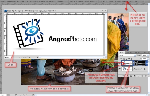

3. Jestli máte Photoshop CS4, tak klikněte na název obrázku s logem levým myšítkem a přetáhněte ho kousek dolů. Tím ho dostanete do okna mimo panely. Před tím, než se pustíme do dalšího kroku, by měla plocha Photoshopu vypadat nějak takto:
1383
Nahoře by měl být obrázek s logem a pod ním byste měli vidět obrázek, na kterém chcete copyright. Obrázek s logem můžete přetáhnout na stranu víc, než ho mám já – bude lehce jednodušší ho do obrázku přetáhnout. Důležité je, aby na paletce s vrstvama byly vrstvy obrázku s logem.
Teď klikněte na paletce s vrstvama na horní „Logo“ (ta s maskou, kterou jsme před chvílí vytvořili) a přetáhněte ji do obrázku. Teď se vám bude hodit místo, který jste si uvolnili, jestli jste přetáhli obrázek s logem kousek na stranu, jak píšu výše. Obrázek vypadá takto:

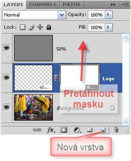

4. Na paletce s vrstvama vytvořte novou vrstvu (já ji pojmenoval „50%“) a vyplňte ji 50% šedou (klikněte na „Shift + F5“ a vyberte “50% Gray“ („50% šedá“)).
Přetáhněte masku z vrstvy „Logo“ (ta přetažená z obrázku s logem) do vrstvy „50%“.
