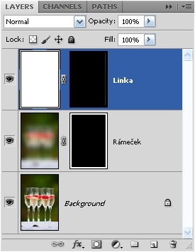

5. V dalších krocích vytvoříme na vnitřním okraji rámečku bílou linku. Vytvořte novou, čistou vrstvu, kterou pojmenujte "Linka". Nechte vrstvu vybranou (zvýrazněnou modře), zmáčkněte na klávesnici "Ctrl" a klikněte na masku vrstvy "Rámeček". Tím se načte maska jako výběr a fotce opět mašírují mravenci. Pak vytvořte na vrstvě "Linka" masku. Maska vypadá stejně jako maska vrstvy "Rámeček".
6. Zmáčkněte klávesu "Alt" a klikněte na masku vrstvy "Linka", čímž se na obrázku zobrazí maska. Zmáčkněte klávesu "Ctrl" a klikněte na masku vrstvy "Linka" díky čemuž se maska stejně jako v předchozím bodu načte jako výběr (zase po obrázku mašírují mravenci). Na liště s meníčkama vyberte možnost "Select" ("Výběr") -> "Modify" ("Změnit") -> "Expand" ("Rozšířit") a do malýho okýnka vložte jak širokou chcete linku mít. Protože je moje fotka malá, zadávám 1 pixel.
314
Pokud se podíváte na masku, tak by se měl výběr zvětšit o vámi zadanou hodnotu.
315
Protože potřebujeme vytvořit masku, ve které bude jenom proužek, musíme invertovat výběr. Dá se to udělat tak, že kliknete na liště s meníčkama na "Select" ("Výběr") -> "Inverse" ("Invertovat") nebo tak že použijete klávesovou zkratku "Ctrl"+"Shift"+"I" (mravenci by měli přestat pochodovat po okraji fotky a měli by zůstat jen xy pixelů od ČB přechodu masky). Použijte nástroj "Paint Bucket" ("Plechovka barvy"), nastavte barvu na bílou a vylejte ji do výběru (klikněte někam do výběru). Obrázek masky (pořád máme na fotce zobrazenou masku) by měl být celý bílý s úzkým proužkem uvnitř. Po masce pořád pochodují mravenci, tak klikněte na "Ctrl"+"D", čímž se zruší výběr a mravenci zmizí. Maska vypadá následovně:
316
Nakonec musíme masku vrstvy "Linka" invertovat. Nejrychlejší je použít klávesovou zkratku "Ctrl"+"I". Maska bude černá s tenkou bílou linkou uvnitř.
317
7. Teď klikněte na náhled obrázku vrstvy "Linka". Protože je vrstva zatím prázdná, zobrazí se fotka, kterou jsme vytvořili na konci . Protože ale chceme bílou linku, vezměte nástroj plechovku s barvou (pořád by měla být vybraná bílá barva) a nalijte ji na vrstvu "Linka" (klikněte někam na obrázek), která zbělá, ale protože jsme vytvořili masku, je vidět jenom proužek (zbytek zakrývá maska). Pokud použijete v plechovce jinou barvu, budete mít samozřejmě jinou barvu linky. Konečná fotka teď vypadá takto:
303
a paletka s vrstvama následovně:
318
Nakonec můžete sloučit vrstvy do jedné ("Flatten Image").

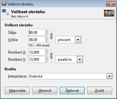

2. Zmenšení kopie - Stejně jako v předchozím případě jsem se rozhodl změnit velikost (škálovat obrázek - zdá se, že každá verze Gimpu přináší nový překlad) kopie obrázku na 90% originálu, což vytvoří později na každé straně 5-tiprocentní rámeček. Pokud budete chtít, aby byla velikost rámečku na všech stranách stejná, použijte pixely, rozpojte řetízek za okýnkama s velikostma a nastavte každou stranu zvlášť.
471 1664

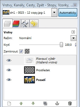

Nejdřív si musíme připravit originální obrázek a to tak, že na něm vytvoříme novou průhlednou vrstvu, do které později zkopírujeme kopii. Kdyby se to neudělalo, tak se kopie zkopíruje na vrstvu "Pozadí", což by nám vzalo spoustu možností úpravy rámečku. Novou vrstvu můžete pojmenovat "Prostředek".

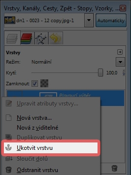

Abychom se toho zbavili, klikněte pravým myšítkem na "Plovoucí výběr" a vyberte možnost "Ukotvit vrstvu". Tím se vloží "Plovoucí výběr" do vrstvy "Prostředek"

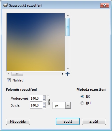

5. Rozmazání okraje.
Klikněte na vrstvu "Pozadí" a pak v meníčku nahoře vyberte "Filtry" -> "Rozostření" -> "Gaussovské rozostření". Ve vyskočeném okně s možnostma filtru nastavte jak hodně chcete vrstvu rozostřit. Já zvolil 140px. Nakonec, jako obvykle, potvrďte tlačítkem "Budiž".
477

zkouším podle vašeho návodu vytvořit rámeček s rozmazaným okrajem Gimpu , ale vůbec se mi nedaří. Vše jde, ale kdyyž dám tu plovoucí vrstvu ukotvit, tak se mi rámeček ztratí a zobrazí se mi vzhled fotografie stejný, jako originálu. Už si nevím rady. Netušíte, co bych mohla dělat špatně?

Já to teď po delší době zkoušel a zdá se, že to funguje podle. Abych se ujistil, že je vše správně. V mém Gimpu, když zkopíruju zmenšenou kopii na originální obrázek, vidím mravence pochodující v obrázku (okolo té 90% zmenšené kopie). Pak dám ukotvit plovoucí vrstvu a plovoucí výběr zmizí. To samo lze dosáhnout i pomocí nějakého nástroje pro výběr, třeba obdélníkového výběru - stačí zvolit nástroj a kliknout s ním mimo výběr (pochodující mravence).
Můžeš se podívat na paletku s vrstvama, jestli tam zůstaly obě vrstvy (v návodu označené jako prostředek a pozadí)? Pokud ano, tak kopie pravděpodobně nebude zmenšená. Pokud ne, tak zatím nevím, ale pokusím se na to přijít. Můžeš mi napsat verzi Gimpu, který používáš (pokud nic z toho, co jsem napsal, nepomohlo)?

tak jsem se s tm teď modrovala a chyba byla opravdu v tom, že přesto, že se kopie tvářila jako zmenšená, zmenšená nebyla. Mám Gimp 2. a když se mi otevře okno "velikost obrázku", tak tam, kde je nastavení Kvality, Iterpolace - kubická, tak tam nic takového nemám. Je tam pouze nastavení Vrstvy, tak jsem tam zkusila z výběru dát prolnout všechny verstvy a začalo to fungovat. Jsem v tom nováček, takže se budu ještě trápit se spoustou věcí. Děkji za pomoc.
