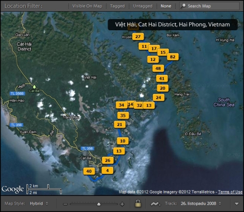

Ma mapě lze zobrazit i GPS tracky a pak k nim přiřadit fotky, čímž se do metadat zapíšou GPS informace. Je to vynikající, pokud máte GPS přijímač, které dokáže zaznamenávat v určitých intervalech polohu.
Protože existuje děsná spousta různých druhů GPS logů a Lightroom umí pracovat jen s těmi, co mají koncovku *.gpx., je docela velká pravděpodobnost, že budete muset originální log zkonvertovat do podporovaného formátu, k čemuž je možno použít web GPSVisualizer.
433
Jestli máte GPS log ve správném formátu, klikněte pod mapou na vlnovku, vyberte možnost "Load Tracklog" a najděte ho v PC. GPS log se do LR 4 načte a zobrazí na mapě.

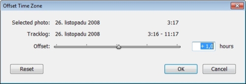

Protože se do GPS logů zaznamenávají data v Greenwichském času (bez posunu času podle místa) je nutné nastavit rozdíl mezi časem logu a časem fotek. Nejdřív je třeba vybrat alespoň jednu fotku (zvýraznit ji kliknutím na ni), pak klikněte na vlnovku pod mapou a vyberte možnost "Set Time Zone Offset" ("Nastavit rozdíl mezi časovými zónami").
435
Vyskočí malé okýnko s dlouhým jezdcem, pomocí kterého se nastaví časový rozdíl. Protože se v naší časové zóně připočítává ke Greenwichskému času jedna hodina (a mám na ten čas nastavený foťák), posunul jsem jezdcem na +1. Nad jezdcem je ještě zobrazen čas vybrané fotky a pod ním je čas trasy (GPS tracku), který se mění podle posunování jezdce a v případě, že se track dostane mimo čas fotky, tak zčervená. Je výhodné vybrat fotku vyfocenou na začátku nebo na konci trasy - čas fotky a začátku nebo konce trasy by se měl lišit jen o pár minut. Nastavení rozdílu času potvrdíte tlačítkem "OK".

Vyberte fotky, které chcete k GPS tracku přiřadit, klikněte ještě jednou na vlnovku pod mapou a vyberte možnost "Auto-Tag xy Selected Photos" ("Automaticky otagovat vybrané fotografie"). Lightroomu bude chvíli trvat zapisování GPS koordinátů do metadat fotek, ale nakonec to zvládne a přiřadí fotky ke tracku.
