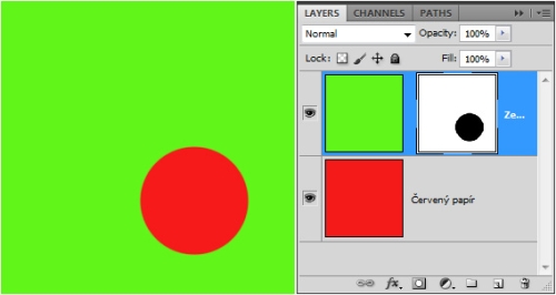

Když ale na masce uděláte štětcem černou tečku, tak uvidíte na obrázku červenou tečku (část spodní červené vrstvy) v zeleném poli. V podstatě je to stejné, jako vystřihnout do zeleného papíru kruh:
878

Aby se maska dala upravit, musí být vybraná vrstva, na které maska je a navíc musí být vybraná i maska. To se jednoduše udělá tak, že se na masku klikne. Kolem masky se pak vytvoří rámeček, který znamená, že se může na masce pracovat:
881

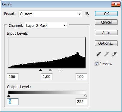

Občas, pokud má maska více odstínů než je jen černá a bílá (například tonální masky), jde maska upravit pomocí nástrojů ztmavení nebo zesvětlení ("Dodge" a "Burn tool") nebo pomocí úrovní. Tady je jednoduchý příklad. Nejdřív originální obrázek:
886
Trochu jsem potřebovat ztvrdit přechod a tak jsem posunul jezdce na dialogu úrovní doprostřed:
887
Což mělo za následek tohle:
888
