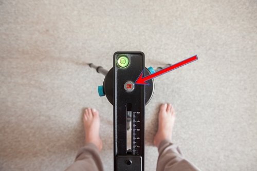

  • 1. Přidělejte foťák k hlavě a nastavte hlavu tak, že fotoaparát bude směřovat objektivem dolů:

  • 2. V hledáčku fotoaparátu (nebo na živém náhledu) najděte střed obrázku (většinou je tam nějaký středový zaostřovací bod). Tento bod musí být v ose se středem panoramatické hlavy (v mém případě je ve středu hlavy šroubek), takže posunujte svislým ramenem panoramatické hlavy a fotoaparátem v svorce tak dlouho, až se bude zaostřovací bod fotoaparátu a střed panoramatické hlavy překrývat (pokud nemáte rychloupínací svorku, tak bude stačit posunovat svislým ramenem, protože fotoaparát nemůže být mimo osu - zdá se, že tohle je jedna nevýhoda rychloupínací destičky na foťáku).

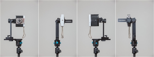

  • 1. S fotoaparátem stále na panoramatické hlavě nastavte hlavu tak, aby byl fotoaparát vodorovně:

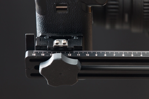

  • Vzdálenost na spodním ramenu hlavy s tělem č.1 (na příkladu 110 mm):

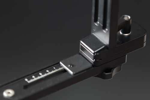

  • Pokud budete často používat jedno tělo, můžete si, pokud to hlava umožňuje, nastavit paměťový doraz, takže při skládání hlavy jen přisunete svislé rameno k dorazu a nemusíte nic hledat na stupnici. Tohle je vynikající při focení v noci nebo pokud spěcháte:

  • Vzdálenost na horním ramenu hlavy s objektivem xy s ohniskem xyz mm (na příkladu 105 mm):
