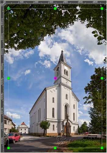

    Obrázek se zmenšenou vrstvou vypadá takto (v meníčku „View“ mám zatržený „Show Layer handles“, což zobrazí ty zelený body):
    2654
