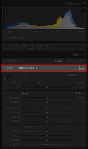

- Skrývání a zobrazování skupin předvoleb a profilů
Od nynějška lze na panelu „Předvolby“ („Presets“)/v „Prohlížeči profilů“ („Profile Browser“) zobrazovat nebo skrývat vybrané skupiny předvoleb/profilů, což může zrychlit procházení předvoleb/profilů.
(pozn. Trochu je škoda, že se musí skrývat celé skupiny a ne jednotlivé profily, nebo předvolby. Ale třeba tato možnost časem přibude.)
Správa profilů
Skupiny profilů můžete skrýt nebo zobrazit následovně:
- V „Prohlížeči profilů“ („Profile Browser“) klikněte pravým myšítkem (nebo „Control“ a kliknutí na Macu) na některou skupinu profilů a vyberte z nabídky možnost „Spravovat profily“ („Manage Profiles“).
- V nově otevřeném okně označte skupiny profilů, které chcete zobrazit a odznačte ty, které chcete v „Prohlížeči profilů“ skrýt.

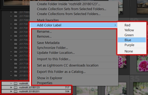

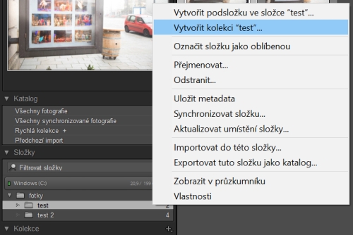

- Barevné označování složek a rychlejší vyhledávání složek
V modulu „Knihovna“ („Library“) na panelu „Složky“ („Folders“) můžete barevně označovat jednotlivé složky. Klikněte pravým myšítkem (nebo Control a kliknutí na Macu) na jednu nebo víc složek, z nabídky vyberte možnost „Označit barvou“ („Add Color Label“) a vyberte jednu z barev.
Složky označené barvou lze vyfiltrovat, aby byly zobrazeny pouze ony. V okýnku vyhledávání složek klikněte na ikonu lupy a vyberte možnost „Označené složky“ („Labeled Folders“).
Kromě označování složek barvou je (podle Adobe) v novém LR C CC rychlejší vyhledávání složek.

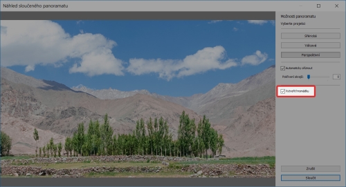

- Automatické hromádky ze suroviny pro HDR a panoramata
Pro zpřehlednění zobrazení náhledů v mřížce můžete od nynějška automaticky vytvořit hromádky z fotek, které máte jako surovinu pro HDR-ka nebo panoramata.
Panorama
V okně „Náhledu sloučeného panoramatu“ („Panorama Merge Preview“) vyberte možnost „“ („Create Stack“), pomocí které vytvoříte (po sloučení fotek) hromádku ze suroviny pro panorama a z výsledného panoramatu, přičemž výsledné panorama bude zobrazené nahoře.
