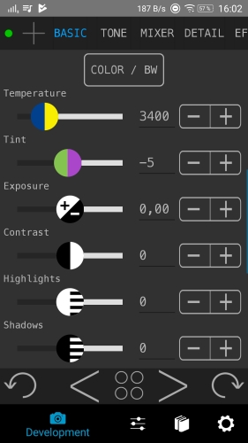

„ControlRoom“ na telefonu:
3940

    1. Jezdci se automaticky nastaví na polohu, kterou mají v LR.
    2. Dvojklikem na jezdce se jezdec vyresetuje na výchozí hodnotu.
    3. Mimochodem díky „ControlRoomu“ funguje funkce „Dehaze“ („Odstranění oparu“) i v LR6, na kterém normálně není.
    4. V „ControlRoomu“ nejde dělat lokální úpravy a ořezávat fotky. Taky tu nejde srovnávat fotky pomocí vodítek, ale jde to jezdci, kteří jsou na panelu „Tranform“ („Tranformace“)

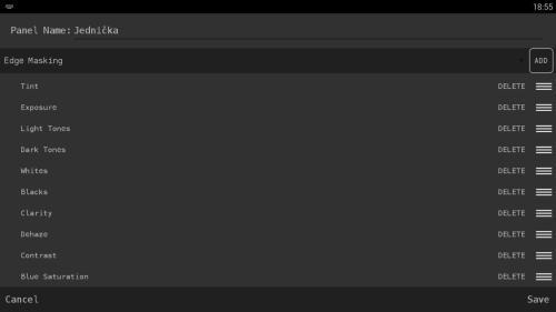

Pomocí pluska vedle zelené tečky lze vytvořit vlastní panel a na něj si přidat jezdce podle vlastního uvážení, přičemž lze měnit i jejich pořadí:
3943
3944

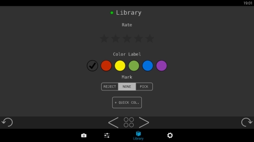

V modulu „Knihovna“ („Library“) funguje označování fotek barvou, hvězdičkama, praporkama a jejich přidávání do rychlých kolekcí:
3947

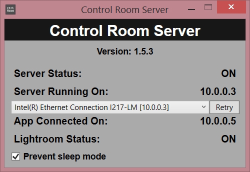

Nastavení serveru
3948
Po otevření serveru na něm můžete vidět následující údaje:
  1. „Server Status“: „ON“ - Upozorňuje, že server běží
  2. „Server Running On“ - IP adresa, na které server běží, a se kterou se z mobilu připojíte k serveru.
  3. Možnost výběru adaptéru pro připojení k síti. Já jich tam mám několik, ale funkční je tem s IP adresou domácí/firemní sítě.
  4. „App Connected On“ - Pokud už jste k serveru připojení, tak je tu zobrazena IP adresa, na které se nachází mobil.
  5. „Lightroom Status“ - Nejsem si úplně jist, ale asi upozorňuje, že je spuštěný LR.
  6. „Prevent sleep mode“ - Zatrhněte, pokud chcete, aby server neusnul.

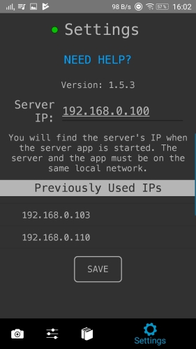

3949
V mobilu stačí pouze zadat IP adresu, kterou najdete na serveru pod položkou „Server Running On“ a tapnout na „Save“, což uloží zadanou IP adresu do „Previously used IPs“, takže ji později nemusíte na stejné síti později celou vypisovat.
