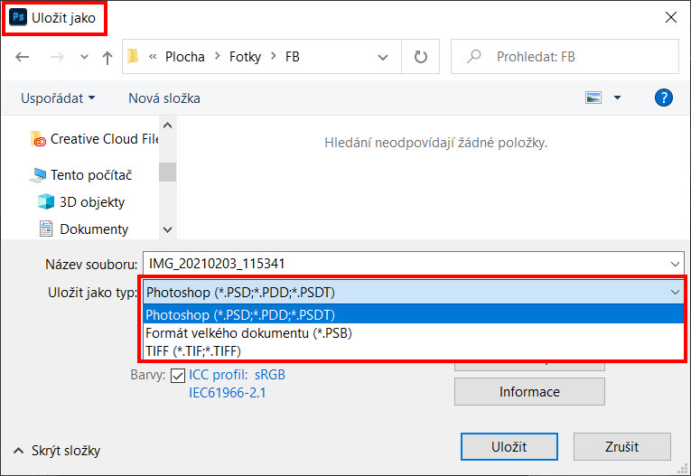

Možná jste si všimli, že když zkusíte uložit fotku s několika vrstvama do JPEGu pomocí příkazu „Uložit jako...“, že už Photoshop nefunguje jako dřív. Photoshop už nenabízí stejné množství formátů pro uložení jako ve verzích před květnovou aktualizací (2021), ale zobrazí se jen formáty, které umí uložit vrstvy.

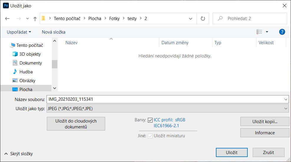

Naštěstí není třeba úplně zoufat, protože Adobe přidalo do PS nový příkaz „Uložit kopii...“, který dřívější „Uložit jako...“ víceméně nahrazuje.
Píšu víceméně, protože „Uložit kopii...“ přidává k názvu souboru slovíčko „kopie“, což, pokud se nepletu, dřív nebylo. Spousta fotografů to neocení, protože je zvyklá „ukládat jako“ bez změny názvu obrázku, takže to pro ně bude krok navíc. Kromě toho se člověk musí naučit klikat jinam, než to celé roky dělal.
Příkaz „Uložit jako...“ se teď chová skoro stejně jako jednoduché „Uložit“.
Celý tento problém vznikl (podle Adobe) díky aktualizaci v operačním systému macOS 10.15.x, kde Apple odstranilo/nahradilo API, které Adobe používalo při použití příkazu „Uložit jako...“ Nové verze macOS (Catalina?) neumožňují manipulaci různých aspektů ve funkci „Uložit jako...“ a přejmenování souboru by takovou manipulací bylo. Proto museli inženýři v Adobe přijít s nějakým řešením problému, který nezavinili a vymysleli příkaz „Uložit kopii...“ A aby se Photoshop na různých OS nelišil, tak se tato změna dostala i do Photoshopu, který běží na Windowsech.
